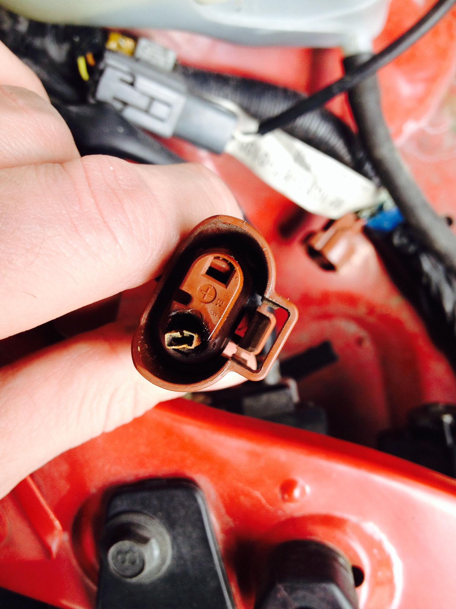

Příspěvekod drzko » 11 dub 2014, 13:10
Čaute,
dnes som si všimol, že mi nesvieti pravá stretávačka.
Keď som ju chcel vymeniť, tak som si všimol že konektor je KO:
Stretli ste sa s niečím podobným? Stačí len vymeniť konektor, alebo je to znak väčšieho problému s elektrikou? Mohla to spôsobiť žiarovka?
Dik.

Mam to iste. Idem ten konektor vymenit.
Myslim ze problem vznikol zo zleho kontaku (korozia?, spina?), nasledne vysoky odpor, zahrievanie, spalenie konektoru.

měl jsem stejný problém, ale u mě předchozí majitel po výměně světel za Fl nepovažoval za nutné koupit patice a jenom na dráty naletoval svorky a ty natahl na konektory na žárovce. Výsledek byly spálené patice žárovek a následně spálené spínací relé světel

u mňa to bolo pravdepodobne zlá pätica žiarovky, lebo keď som na to prišiel tak v rámci skúšania som ju dal na druhú stranu, bola úplne čistá, po dvoch dňoch prestala svietiť aj tam a konektor už bol chytený, takže je v koši..ešte že som tie nové konektory kúpil dva :D
