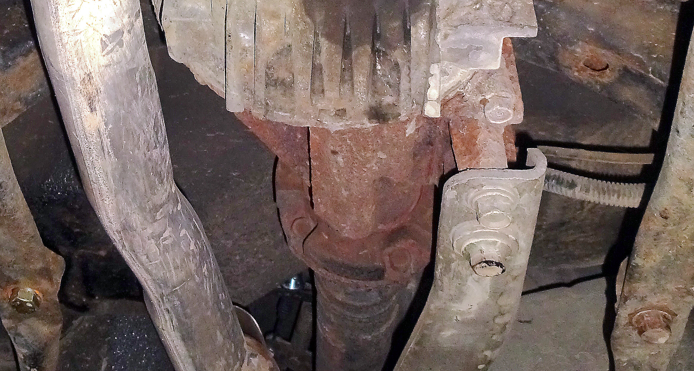

Příspěvekod LordJames » 03 dub 2015, 11:22
Jestli jsou mysleny srouby k PPF, tak to tu vsichni spatne formulujete, protoze kardan ma na sobe proste srouby 4 ;-) Srouby vzadu na PPF mi taky povolit nesly a to neni pri vyndavani prevodovky problem, proste se fakt povoli jen ty co drzi PPF k prevodovce.

Příspěvekod Spider » 03 dub 2015, 11:26
Podciarknute, zhrnute. Ked sa chces dostat ku spojke MUSIS dat dolu kardan. Bez toho to nejde. A tak isto aj strednu cast vyfuku. Aj tam sa da zistit, ci bolo s maticami hybane. A este lepsie ako kdekolvek inde.

Říká se že lepší jedna fotka než 1000 slov ;) mám samozřejmě kompletní foto dokumentaci před renovací.
Jsem zvědavý, s jakou lží přijde teď. Možná že to sundal s celou zadní nápravou :D

Příspěvekod MXfanda » 03 dub 2015, 12:23
skhaluz píše:Spojka: mechanika poznam a podla vsetkeho opojil kardan vzadu a preto v predu neboli hnute sroby.
"Vzadu" šrouby nešly povolit jak byly zarezlé, to snad uzná každý když vidí tu fotku, nebo si snad jiného názoru?
