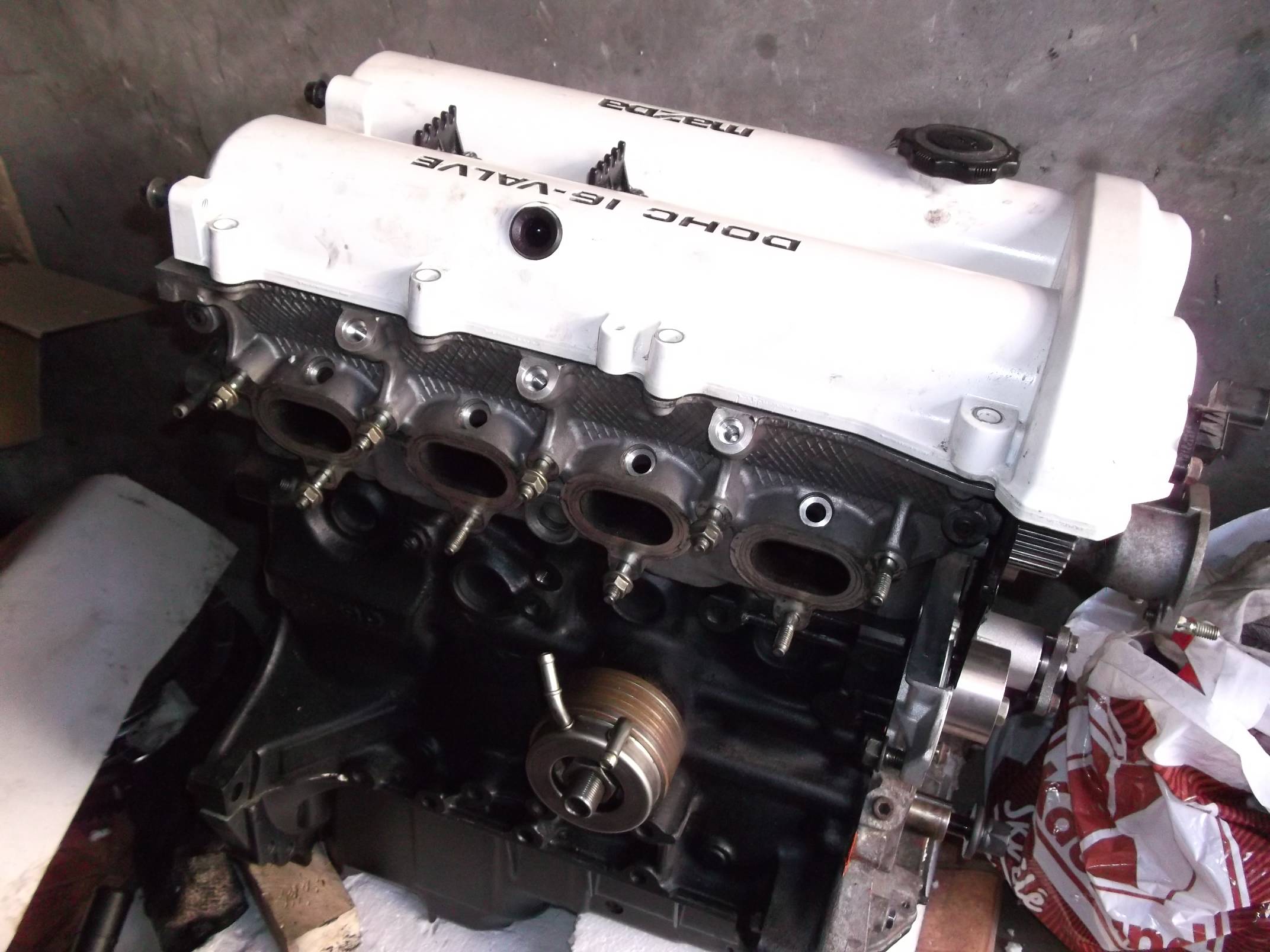

Příspěvekod PeterS » 24 srp 2014, 08:15
Dobre a dostávam sa k pôvodnej otázke jako a kde máte tú vodu zapojenú? :D
RX7 SA22C 1979
Miata USA 1989
MX-5 Impuls 2005
PeterS
Příspěvky: 388
Obrázky: 14
Re: Výmeník tepla voda-olej
Příspěvekod hroche » 24 srp 2014, 10:40
připojuje se to zazadu hlavy. na fotce je to ten zaslepený vývod.
a pak je to potřeba připojit k domku termostatu na sání od vodní pumpy je to taková malá trubička s hadičkou, ale je potřeba si dodělat Tčko pro napojení
