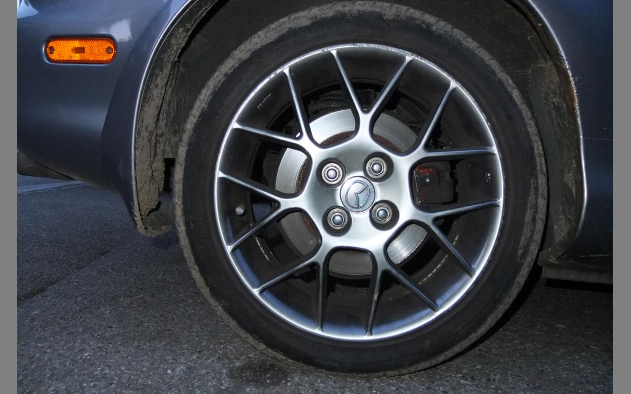

Nazdar kolegové, mám malou prosbičku.
Chtěl bych si z UK koupit ultraleggery, ale protože mám nějaké extra velké brzdy, tak si nejsem jistý, jestli bych je na auto narval. Zatím jsem provedl jen měření, a pohybuju se v mezích "možná" s temnou zónou +/- 3 mm, a bez jistoty to fakt nebudu kupovat. Tak jsem se chtěl zeptat, jestli tu náhoudou nějaký dobrák tyhle kola nemá a nenechal by mě je zkusit. Ideálně Brno a okolí, ale kousek kdyžtak taky dojedu. Dobrá by ještě byla trasa Brno Česká Třebová, kam se o víkendu chystám. Tím pádem tenhle víkend by šly i Pardubice. Do varů se mi úplně nechce :D Ale zkráceně řečeno, jsem zoufalej :D
Kdyby někdo měl a nabídl vyzkoušení, budu moc rád. Díky.

To jsou nějaké aftermarket brzdy? Pokud se jedná o větší brzdy ze Sportive, tak přes to dáš jakoukoli 15"

a možná by to mohli být sportivky. Minimálně vypadají hodně podobně, co si pamatuju. Auto mám ale 15 minut chůze od baráku a nechce se mi tam táhnout, no asi to půjdu vyfotit, pro jistotu. Nicméně když jsem to měřil, tak od středu kola k nejzazší části třmene to dělalo 17,5 com. Disky mě změří bohužel nenapadlo, když jsem měl kolo dole. Asi to teď půjdu napravit. Nicméně podle měření od středu k nejvdálenjšímu šroubu třmenu mi přijde, že tam ty disky nemůžou sednout, ať už to sportivky jsou nebo ne. Kdyby to šlo, radši bych to fakt vyzkoušel.

ty tam máš velké brzdy 270 a 272. A přes ty brzdy dáš i origo 15tky, co mají NB standartně. Takže v pohodě ;)

Na svojom aute mám OZ ultraleggera 15x7 et37 a upgrade na BBK s 280mm rotormi a originál NB strmeňmi. Medzera medzi strmeňom a diskom je cca 5mm.

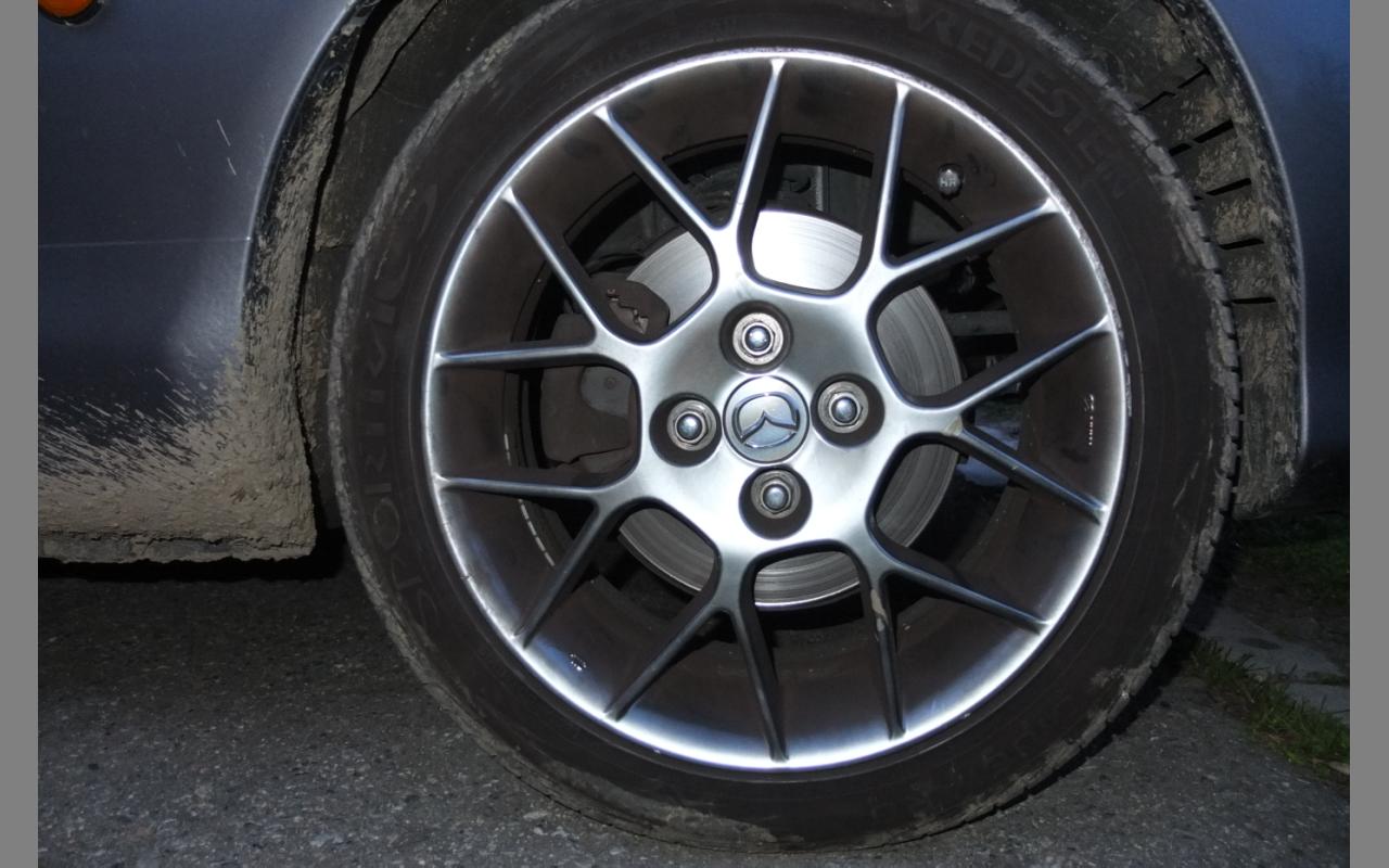

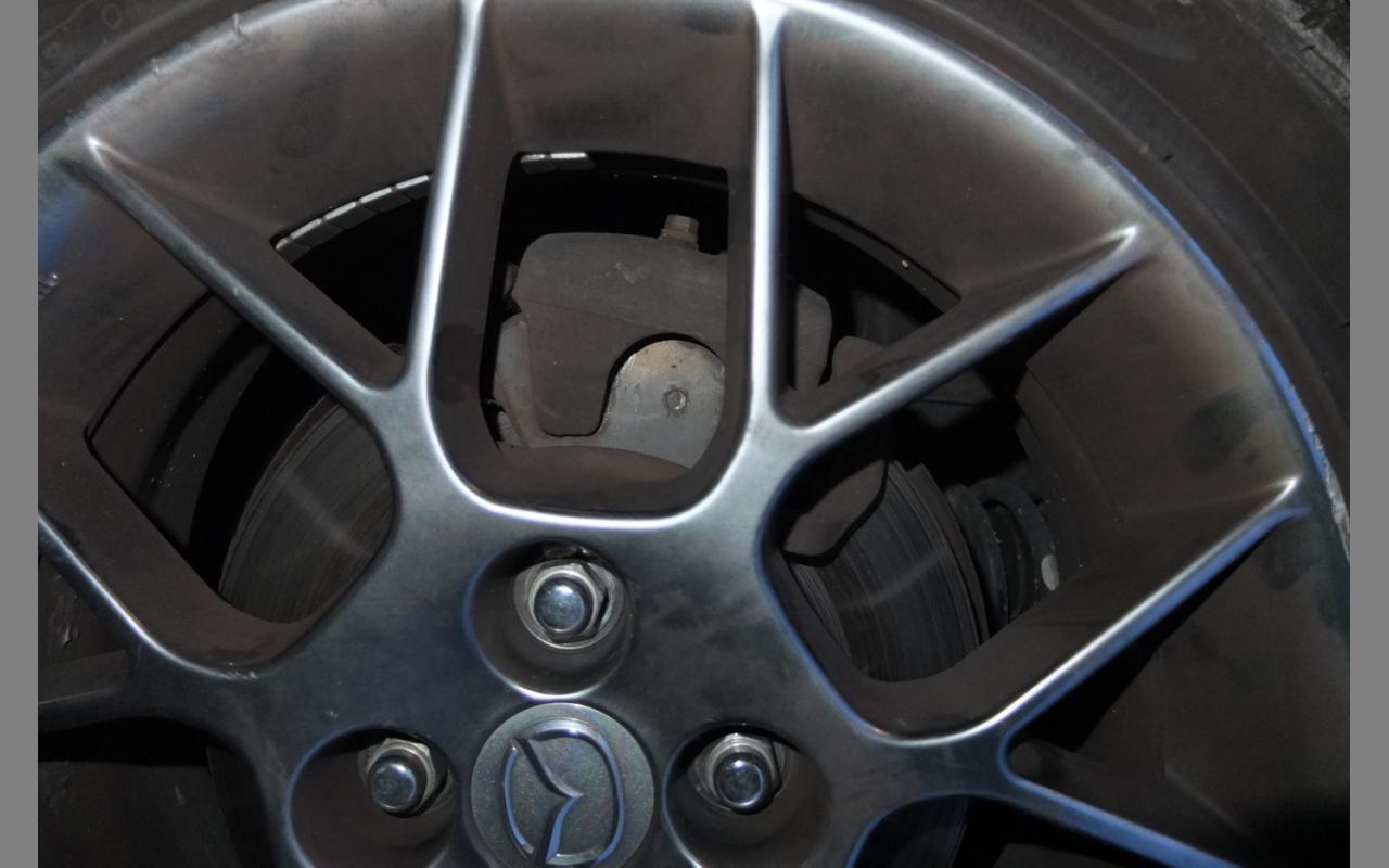

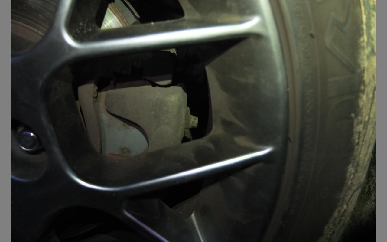

Tak já vám teda budu všem věřit, a kdyžtak vás budu v noci chodit strašit a házet po vás ty disky, když je na to nenarvu :D Pro pořádek přikládám aktuální fotky brzd, ať mám jistotu Nakonec jsem tu svojí línou prdel zvedl. Obuté jsou 16ky a brzdy nevypadají nějak extra velké, trápí mě ale ten šroub, co je vidět na prvních dvou fotkách. Bahna si nevšímejte, zítra to spláchnu, ale dneska jsem spěchal :D
P.S. Ještě jsem koukal, že ET je 37, 40 tuším ani nevyráběli. Takže pro jistotu i upravuju nadpis, to jen na srozumněnou, aby zpráva od Spoona dávala všem smysl. Jen díky němu jsem na chybu přišel, takže díky.
