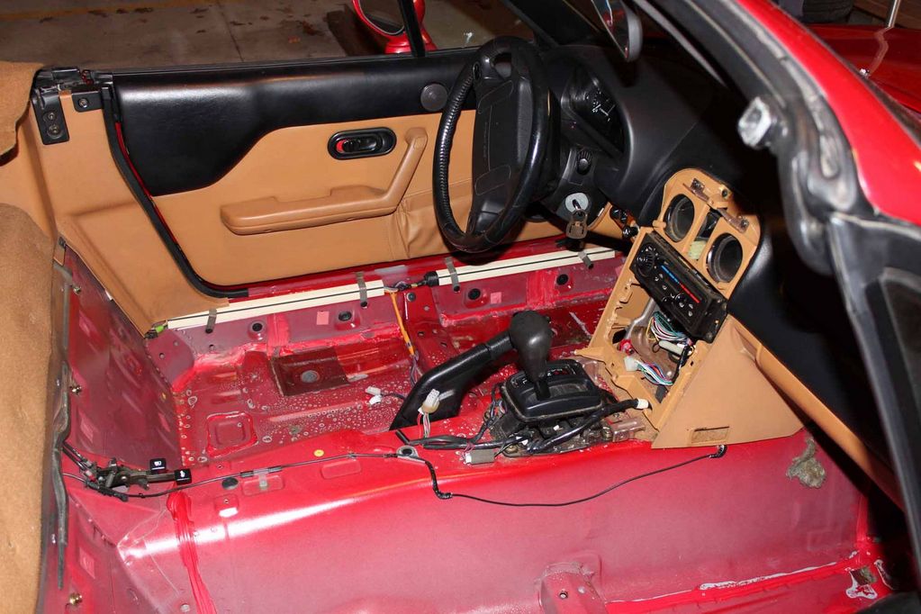

Potřeboval bych pomoct s výměnou kabelu od antény - kama vede, jak se k němu dostat.
Od koupě auta má rádio mizerný signál, kdy nechytí žádnou stanici, maximálně jednu.
Vyměnil jsem rádio i anténu - špatně se vytahovala a problém je zde stále, takže asi půjde o kabel od antény.
Nemáte někdo manuál, nebo tip, jak se k němu dostat a jak ho správně vyměnit?
Díky za odpovědi.

kabel jde pod velkým kobercem, pro její vytažení bude asi třeba vyndat palubku. V místě pod palubkou je kabel přichycen v plechovém držáku. Co si pamatuji, tak ted drát je dělený.. Možná bude KO jen ten co strkáš do rádia (cca 20 - 30cm dlouhý)
