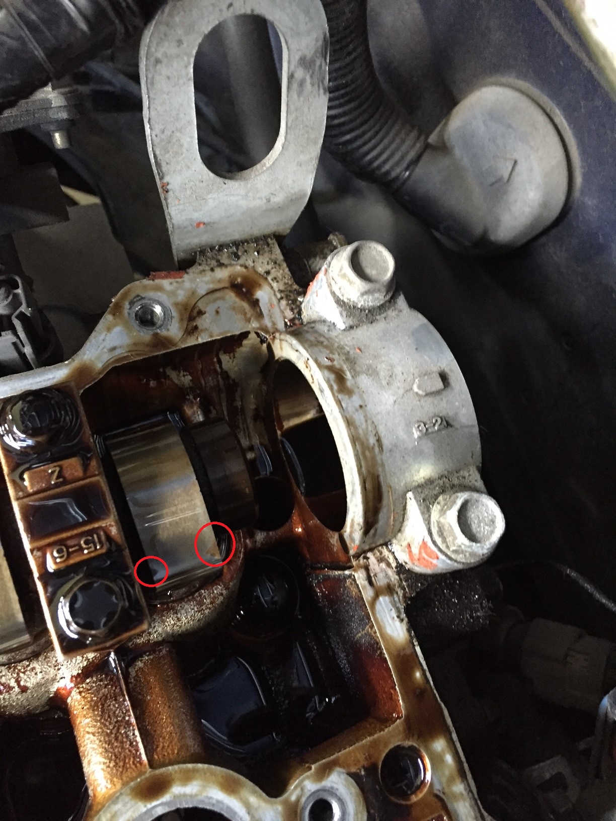

Čaute,
Který odborník mi řekne co to mám na vačkách? Všiml jsem si toho při výměně těsnění pod víkem. Jedná se o ty jinak zbarvené trojúhelníky na vačkách, po přejezdu prstem a nehtem to není úbytek materiálu.
Prostě netuším co to je, jak to vzniklo a chtěl bych zjistit info zda je to normální :roll:

Napálený olej, protože po tomhle místě zřejmě neběhá zdvihátko, protože je kulaté. Mám to na všech palcích. Jezdit, neřešit, seštelovat ventily, když máš víko dole.

vhml píše:Napálený olej, protože po tomhle místě zřejmě neběhá zdvihátko, protože je kulaté. Mám to na všech palcích. Jezdit, neřešit, seštelovat ventily, když máš víko dole.
Díky moc za info!
bohůžel víko už je nahozené, vůli podložek změřím někdy příště. Jak to tak vypadá olej stejně pořád teče takže víko bude muset dolů. Jen potřebuju nějaké zrcátko abych zjistil zda to teče tou záslepkou za vačkou nebo je to hlava :(
