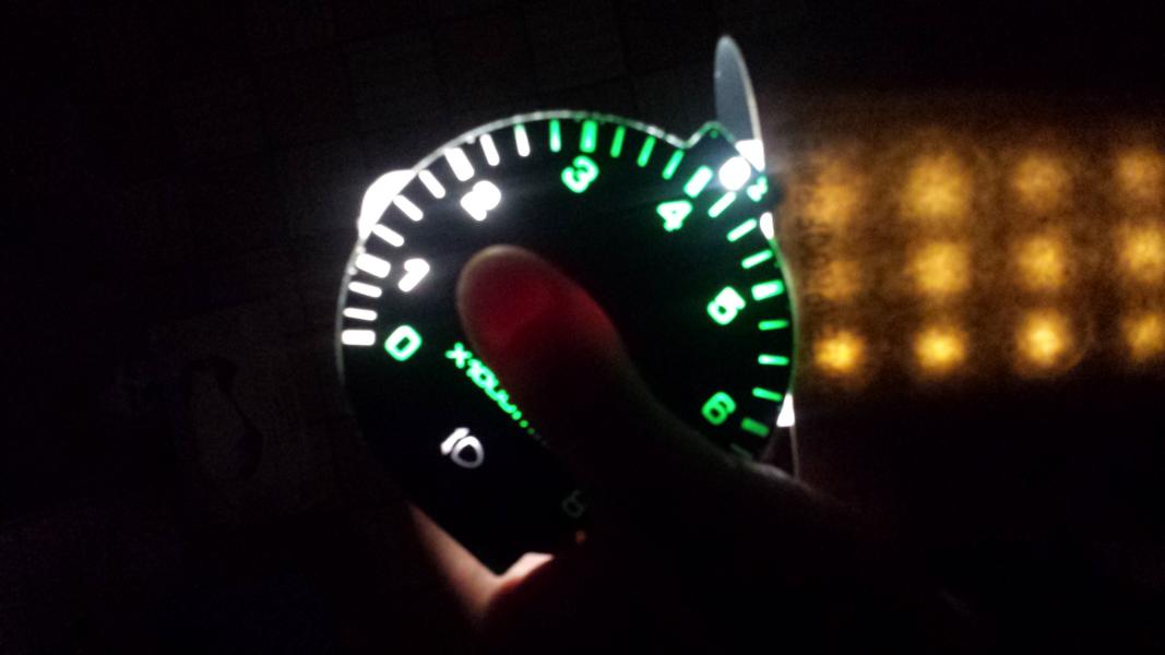

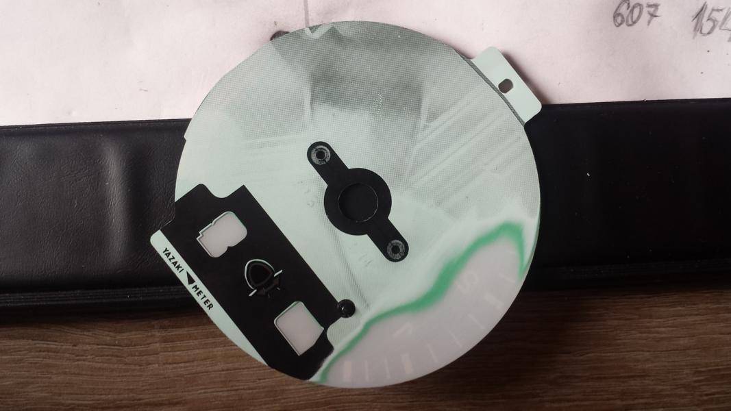

Příspěvekod Ondrash » 23 říj 2015, 12:03
Díky za rady. Ještě mám jedno řešení. Mám takový jeden testovací kousek na kterém jsem zbrousil pod vodou tu zelenou vrstvu. Teď už bude barvu udávat žárovka. Jen doufám že to nebude moc šklebit..... Seženu žárovky a vyzkouším...

Re: podsvícení budíků
Příspěvekod LordJames » 23 říj 2015, 12:59
Super nápad!
Příspěvekod Spider » 23 říj 2015, 13:08
Ja som chcel toto tiez spravit, ale ako sa poznam, tak potom tu rucicku z budiku naspet spravne nedam :?
