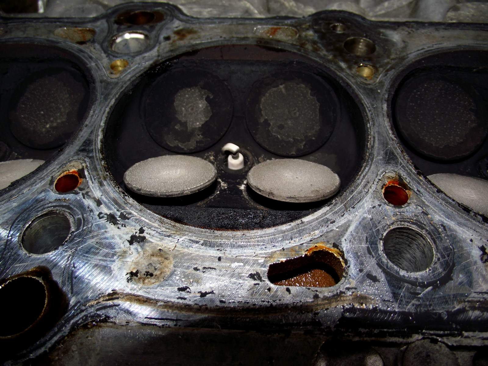

Dneska jsem objevil další problém s hlavou... Měřil jsem její výšku a zdá se, že už byla zbroušená o 0.2mm (má 133.8mm což je minimum podle servisního manuálu). Bude problém když se zbrousí ještě o něco více? Předpokládám, že bude stačit použit tlustší těsnění než std? Nebo je na vyhození?
Zbrousit se bude muset, vzhledem k tomu jak vypadá její povrch (ani nechci domýšlet proč je proboha tak podřený). A to se bude nejspíš rovnat ještě i blok... Takže mám strach že by se mohl potkat válec s ventilem. Nevíte kolik vůle tam je normálně?
EDIT: už jsem to našel a neměl by to být problém s ubráním i 0.5mm. http://forum.miata.net/vb/showthread.php?t=48463
Ale určitě použiju vyšší těsnění pod hlavu než std. Nechci ještě víc zvyšovat kompresi.
