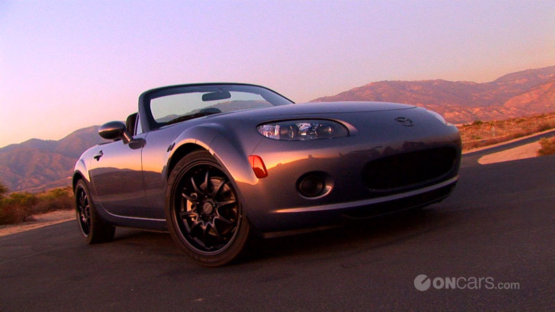

Našel jsem zajímavej "test bed" - NC který přímo Mazda vyladila s použitím aftermarket doplňků tak aby se přiblížila opravdové dokonalosti filozofie MX-5ky... Říkaj tomu MX-5 1G a strašně se mi líbí, že to je právě to, kam já chtěl každou svojí Mazdu posunout.
Video reportáž - http://www.youtube.com/watch?v=H2QcIbi66_8
A pár obrázků... Takhle si představuju nej MX-5ku, od těch nejpovolanějších:

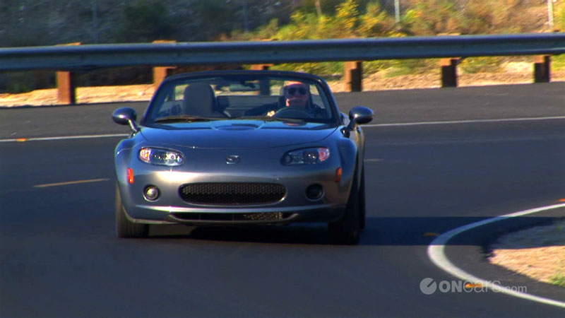

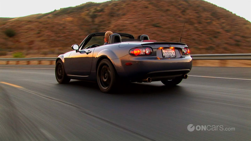

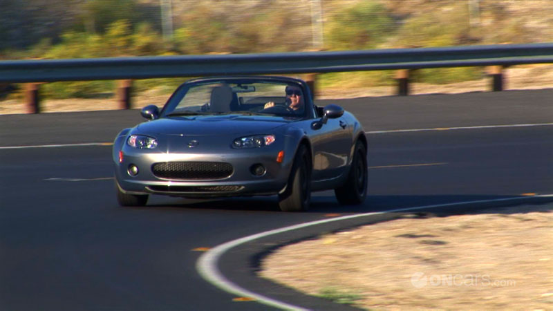

Dokonalej posez - jsou vidět výrazný odklony a snížení odhaduju 3-4cm, MS stabilizátory, jiný tlumiče (tušim MS)... V reportáži mluvěj o půl palcu širších gumách (215?) Yokohama Advan (?)...
Re: NC - ladění podvozku (1G)
Příspěvekod PavelS » 06 bře 2010, 01:08
Tak oprava - pružiny MS (3/4" dolů, o 15% tužší), tlumiče Koni (!), kola 7.5" a gumy 215... Zajímavý je, že stabilizátory jsou 1000%ně tužší než sériovky :idea:

tohle podle mě neni snížený o 5cm... :-)
Jinak Pavle, ty máš zkušenosti s odklony už u NA, jak se na to tváří gumy??
Free willy2.0
Koby
Příspěvekod PavelS » 06 bře 2010, 22:20
V tom článku píšou 3cm...
Petře, měl jsem vzadu tušim necelý 1.5 (1.3 nebo tak nějak) a 205ky gumy a nesjížděly se...Trošku to znát bylo, ale jak jsem nejezdil moc často rovně, tak to bylo v pohodě :D
