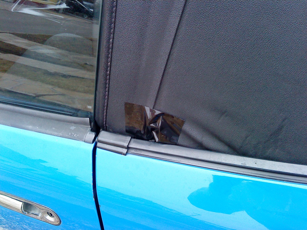

Příspěvekod bmxdave » 12 bře 2012, 17:18
No když jsem se na to podíval pořádně tak nevím čím to bude nejlepší zalepit. Je to celkem na blbém místě viz foto. Nejhorší je že je to roztrhlé až uplně dolů. To samé jen trochu menší díra (2cm) je i na straně spolujezdce. Můžete mi prosím konkretně napsat jak to zadělat a čím to bude nejlepší přilepit (abych se to dalo v pohodě sehnat ta "sračka") :)

Příspěvekod Pavel260 » 12 bře 2012, 17:50
ja bych mozna popremyslel o tom tu strechu sundat a udelato to mimo auto.. takhle to mam rozparane na rezervni strese, v tom svu to mam rozparany
tezko radit kdyz to mas prelepeny tou izolackou nevim jestli to mas v to svu nebo kousek vedle

Příspěvekod bmxdave » 12 bře 2012, 17:52
Pavel260 píše:ja bych mozna popremyslel o tom tu strechu sundat a udelato to mimo auto.. takhle to mam rozparane na rezervni strese, v tom svu to mam rozparany
Jo sorry, mám to naštěstí kousek vedle švu.

Příspěvekod Pochtli » 12 bře 2012, 17:54
v tomhle místě to mám na modré rozpáraný taky, na zelené to taky bylo..
