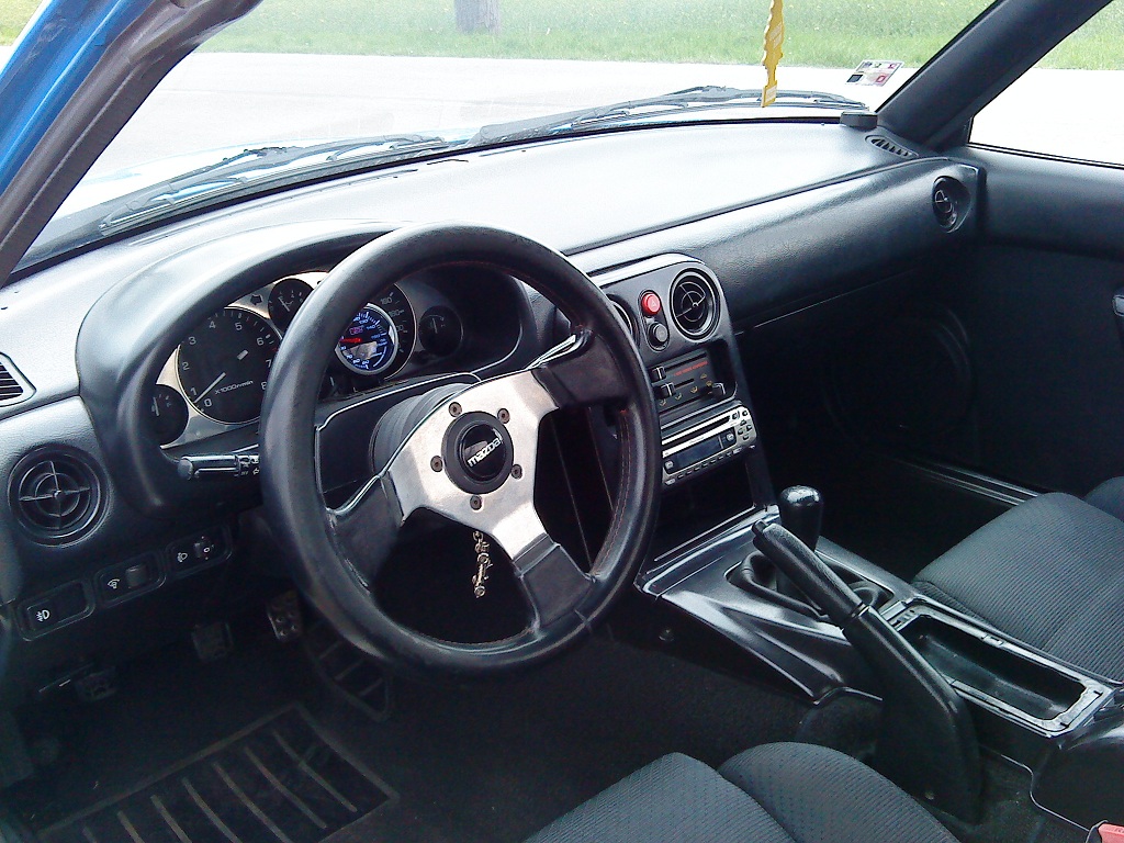

Volnoběh určitě v pohodě. Moc to nejde vidět sice ale tohle je poslední fotka konkrétně z neděle a otáčky jsou tam kde by měli být si myslím jen z těch vysokých hned jak to spadne prva na cca 1100rpm. Škoda že sem nejde vložit video přímo z pc hned byste viděli co to dělá
