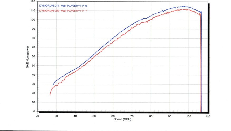

Příspěvekod MAXsport » 29 črc 2012, 13:58
Zkoušel to tu už někdo? Vypadá to jako dobrá cesta k lepšímu průběhu :)

Příspěvekod MAXsport » 31 črc 2012, 11:06
Opravdu nikdo nezkoušel? Jedná se o výměnu sací vačky za výfukovou, která má delší zdvih ventilu a duration :)

Příspěvekod MAXsport » 31 črc 2012, 13:59
Právě, že tam je i graf z brzdy, kde to přidalo dost v nízkých i středních otáčkách na kroutáku..vršek myslim skoro žádná změna..ale v kombinaci s portem hlavy to může být zajímavé, pokud se i upraví jednotka..

Příspěvekod MAXsport » 31 črc 2012, 14:25
Blue is baseline(yes, my car baselined 111whp), Red is exhaust and AFM, Green is exhintake cam.
Další věc je časování, graf 14° a 18° BTDC, na 18° lepší průběh a nějaké koně..
