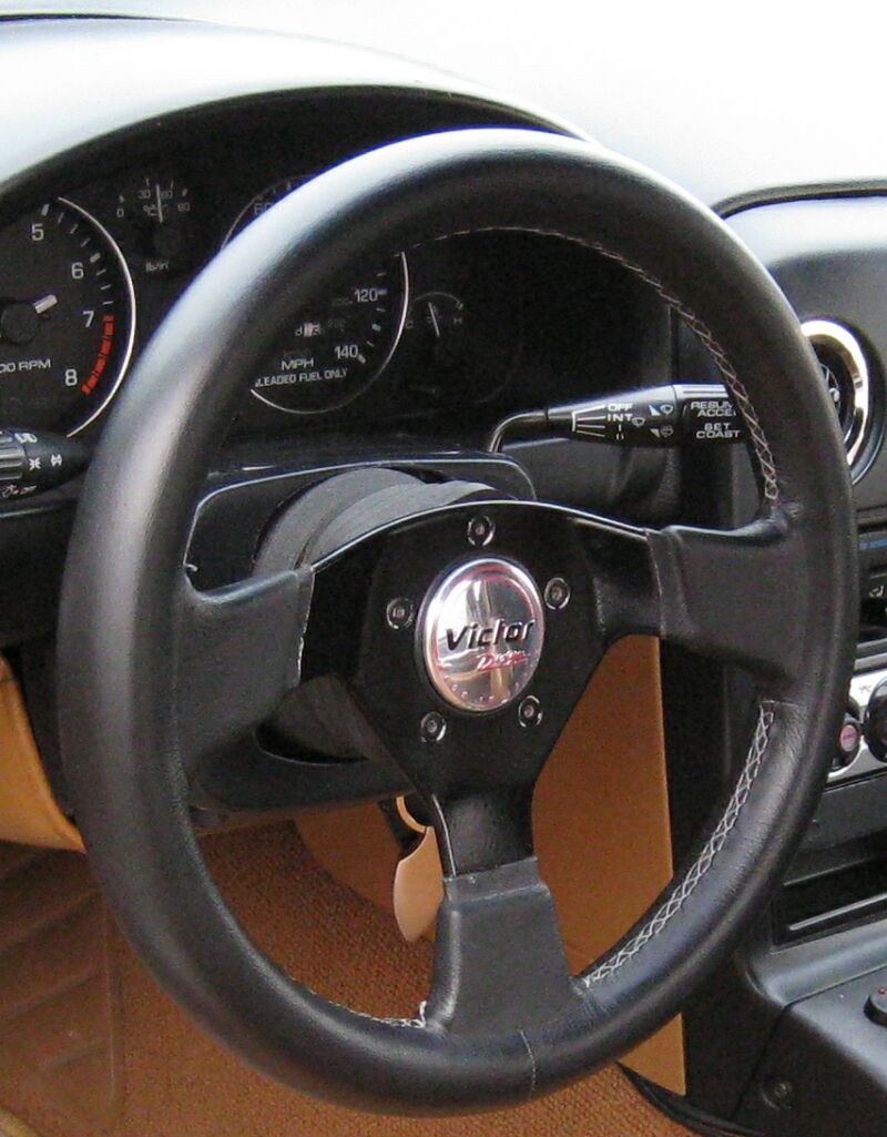

Příspěvekod George » 27 pro 2012, 18:48
musíš nastavit rychlost ovladačem na páčce blinkrů nebo tak nějak. Máš tam set, acc a dec nebo tak nějak. podrženim na set nastavíš rychlost a acc a dec nastavenou rychlost zvyšuješ/snižuješ
EDIT: tak je to u stěračů (tohle je NB ale u NA jsem to měl myslim stejně)
Re: Tempomat NA
Příspěvekod seatik » 27 pro 2012, 19:57
Super Jirko,to mam radost,ta packa mi nenapadla. U forestra tam mam pod volantem extra packu na tempomat,tak mi to nenapadlo ze to mam na steracich.Nectu,nevim :oops: Hned to zkusim jak oschne silnice.
je to tam :-)
