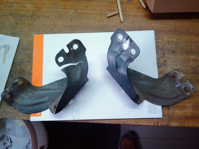

Co se týče konzole/držáku stabilizátoru, tak ten je dimenzovanej na sériovej stabík a tohle prohýbání se tam neděje.
Ale čím silnější stabík, tím horší a zrovna ten, co je na videu, je docela macek :-)
Dost podobnej jako JR, kterej mám a dopadlo to po nějaké době takto
To řešení racingbeat určitě pomůže. Navíc je tam ještě rozpěra napříč mezi držáky, takže se to zpevňuje celý.
Pokud už to dojde do prasknutí, tak řešení je:
A - svařit to
B - sehnat nové (skoro nemožné)
C - http://trackdogracing.com/reinforcedswa ... 90-05.aspx
.....C je správně :D

alebo za D vyrobit si take nieco sam.. ;) za zlomok ceny..
