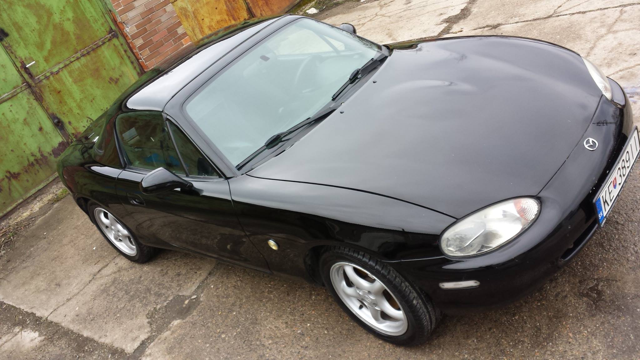

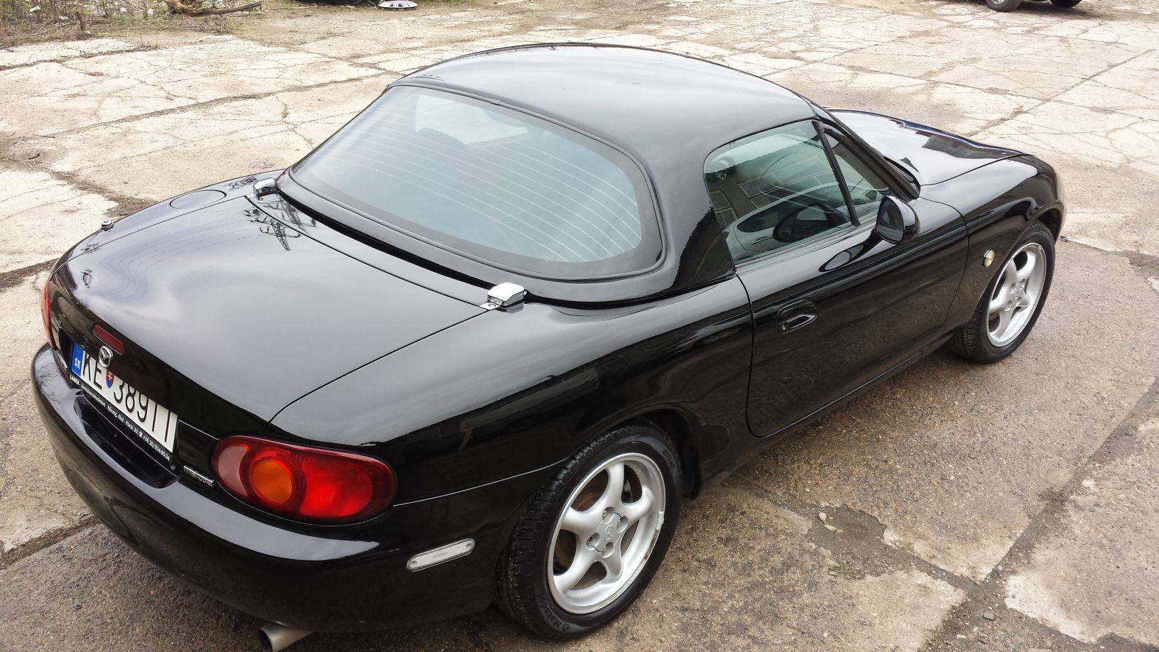

Prikladám fotografie vozidla, myslím že ešte tu nebolo ani raz vyobrazené
