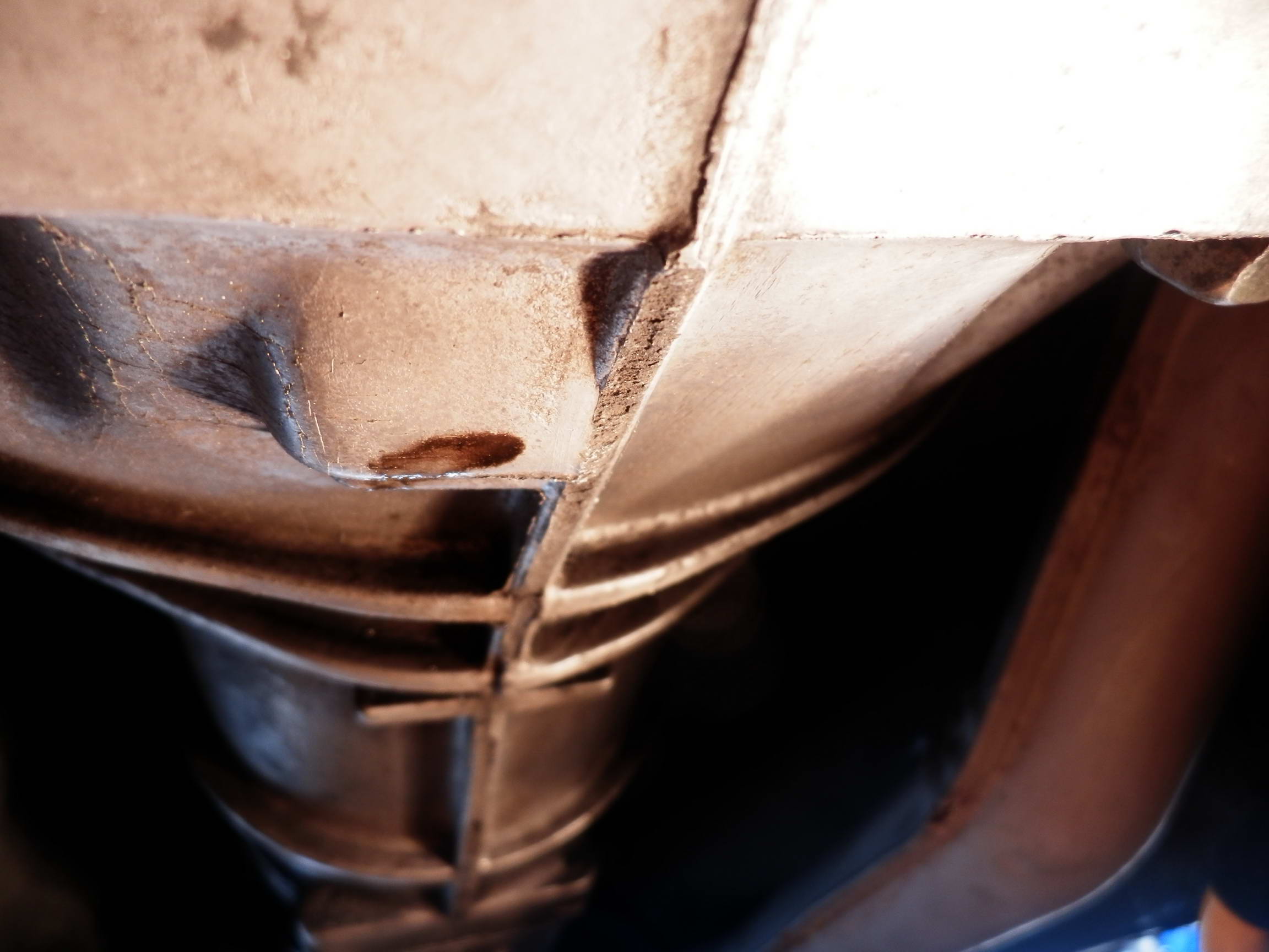

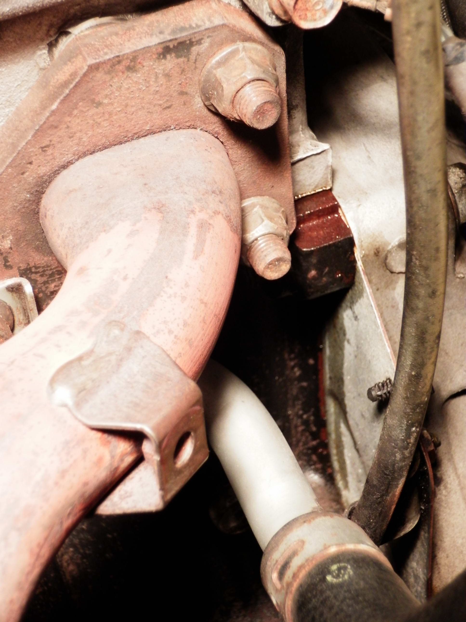

Tak po 10 min chodu je to mokré v rohách hlavy, vzadu víc a taky dole, ale tam to teče asi nějakou prasklinou,je to vidět na fotkách.Kolem těsnění víka je sucho,olej je vidět až pod hlavou,jako kdyby opravdu těsnění pod hlavou a dole asi gufero.Na fotkách je to jako kdyby nic,ale když odněkud přijedu,je pod autem flek.

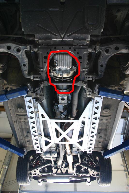

Technický dotaz - u jedné mxky je od oleje potentěný převážně spodek (přes kryty toho moc vidět není) motoru a převodový skříně - viz ilustrační foto se zákresem. Kde by podle toho mělo být co špatně?
Dál - vnitřek výfuku je na omak lehce černý, auto je po delším stání, z výfuku celkem slušný bílý kouř - asi k tomu trochu žere olej (nebo že by důsledek stání?)
Re: Teče olej
Příspěvekod AndrewG » 23 srp 2014, 20:21
vyfuk mam cierny aj ja a rovnako tak biely dym relativne... ja som v tom ze za to moze kat, olej mi to nezere zrejme ale po 500km by som asi ubytok nespozoroval. netecie ti nabodou priamo z vane ?
