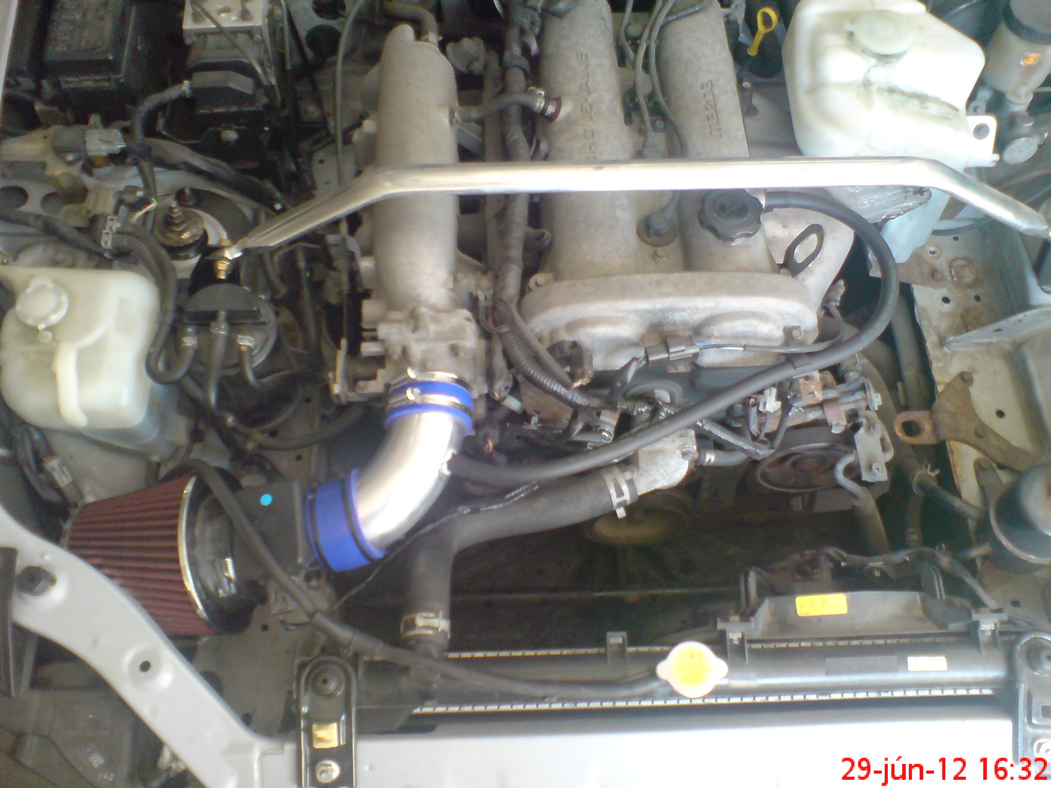

Chtěl bych objednat tuhle rozpěru http://www.ilmotorsport.de/shop/article ... afd68c8a94 a chci se zeptat, jestli ta na fotce je ta od IL motorsport?

Příspěvekod skhaluz » 14 dub 2014, 20:55
je, ale mas to zbytocne drahe. Tu sa da objednat lacnejsia aj najlacnejsia :
lacnejsia : http://www.highperformanceparts.cz/rozp ... 6v-98.6481
najlacnejsia : http://www.highperformanceparts.cz/rozp ... horni.9835
tu najlacnejsiu som mal a plne postacovala plnila ten isty ucel ako ine, bolo poznat ked som ju namontoval

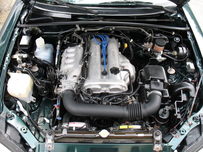

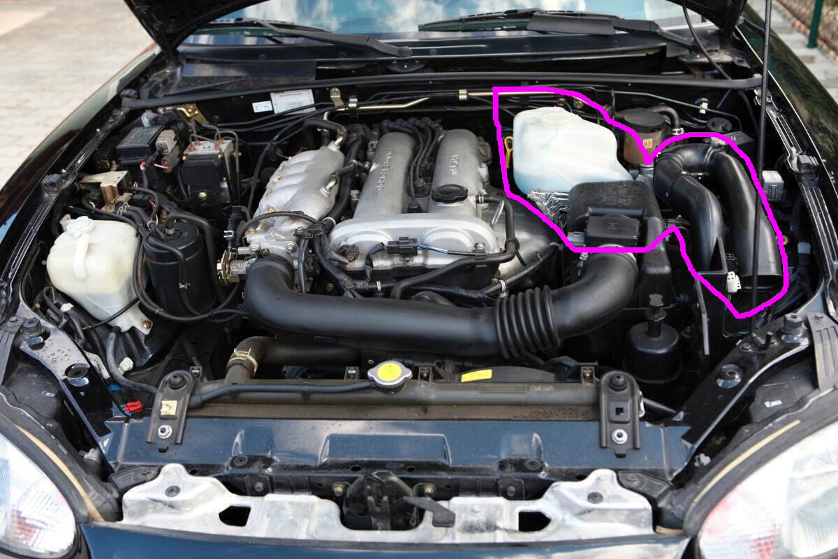

Příspěvekod MXfanda » 14 dub 2014, 21:05
Dík za tip! A půjdou namontovat když mám tu vysokou nádržku? viz foto. Všiml jsem si totiž na webu, že některé engine bay mají jinou, nižší a nemají tam tu U rouru sání.

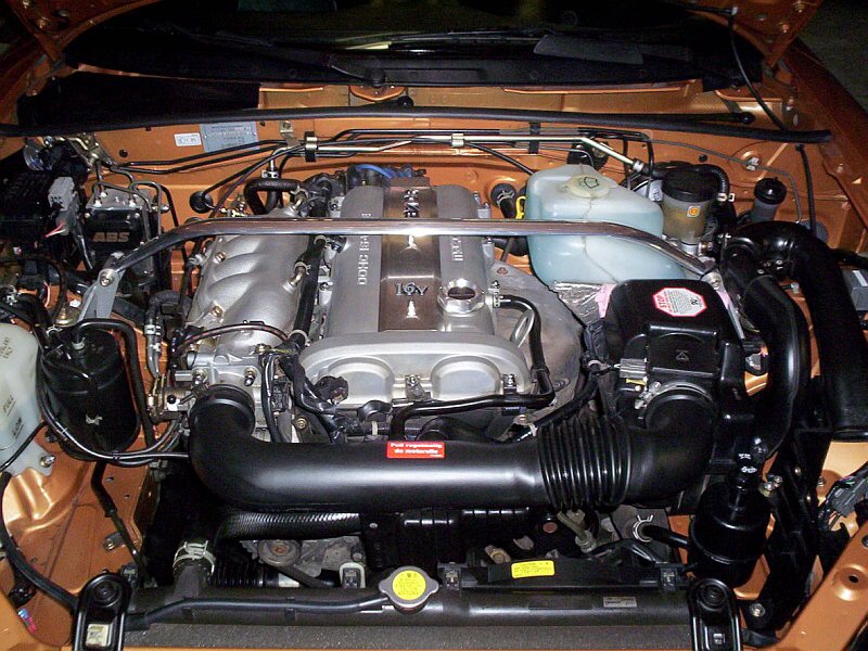

Příspěvekod MXfanda » 14 dub 2014, 21:08
Třeba tady má nádržku na druhé straně a mimo osu uchycení tlumičů a i sání mu nezavazí jako mně.

Příspěvekod LordJames » 14 dub 2014, 21:10
Taky jsem jako dočasné řešení koupil tu nejlevnější a znát to je. Ta nádobka asi vadit bude...mně moje na NAčku taky vadila, tak je venku.

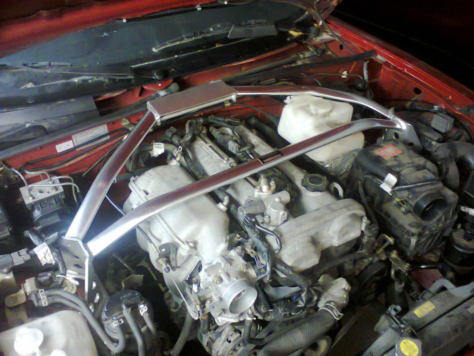

Příspěvekod cavan » 14 dub 2014, 21:19
Mno.. Ja mam tu 3bodovu a tiez tam vadila ta nadrzka.. Ale stacilo ju len povolit..

Příspěvekod skhaluz » 14 dub 2014, 21:43
MXfanda píše:
cavan píše:Mno.. Ja mam tu 3bodovu a tiez tam vadila ta nadrzka.. Ale stacilo ju len povolit..
Myslíš tu od Japspeed?
LOL japspeed nema trojbodovu
tuto myslel : autoexe, je inak napredaj, velmi lahucka doporucujem
