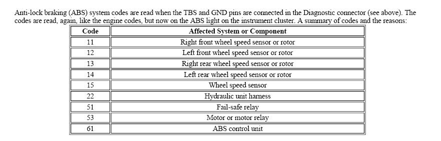

Tak přesně to mě zajímá. Jak na diagnostiku, našel jsem nějakou blikací do zásuvky v motorovym prostoru, nicméně jsem v tabulce závad nenašel žádnou co by se týkala ABS, takže tohle aplikovat nelze? Jakou diagnostiku shánět? Kde hledat konektor (je to ten samý v motoru?) v pojiskovce jsem si ničeho nevšiml. Jde o 1,6 NB 1999.

m8rinek píše:Jde o 1,6 NB 1999.
takže to nepojde cez OBD2 tak skús v DLC konektore spojiť GND a TBS. Potom zapni zapalovanie a rátaj aký kód ti to vyhodí.

Příspěvekod m8rinek » 25 srp 2014, 14:27
Tak se povedlo vyblikat závadu 12 a 53, takže vyzkouším zda něco indukuje čidlo atp, ale s druhou závadou nevím co dělat?
Re: ABS problém
Příspěvekod m8rinek » 25 srp 2014, 18:58
Tak omyl šlo o chybu 12 a 63, která ani v seznamu není (??). Nicméně jak prověřit čidlo, někde jsem se dočetl, že má mít odpor 1-1,7kOhm, tady se tváří neprůchozí, přitom pravé 1,6kOhm má.
Je nějaká možnost čidlo opravit? Či je nutné koupit čidlo nové?
