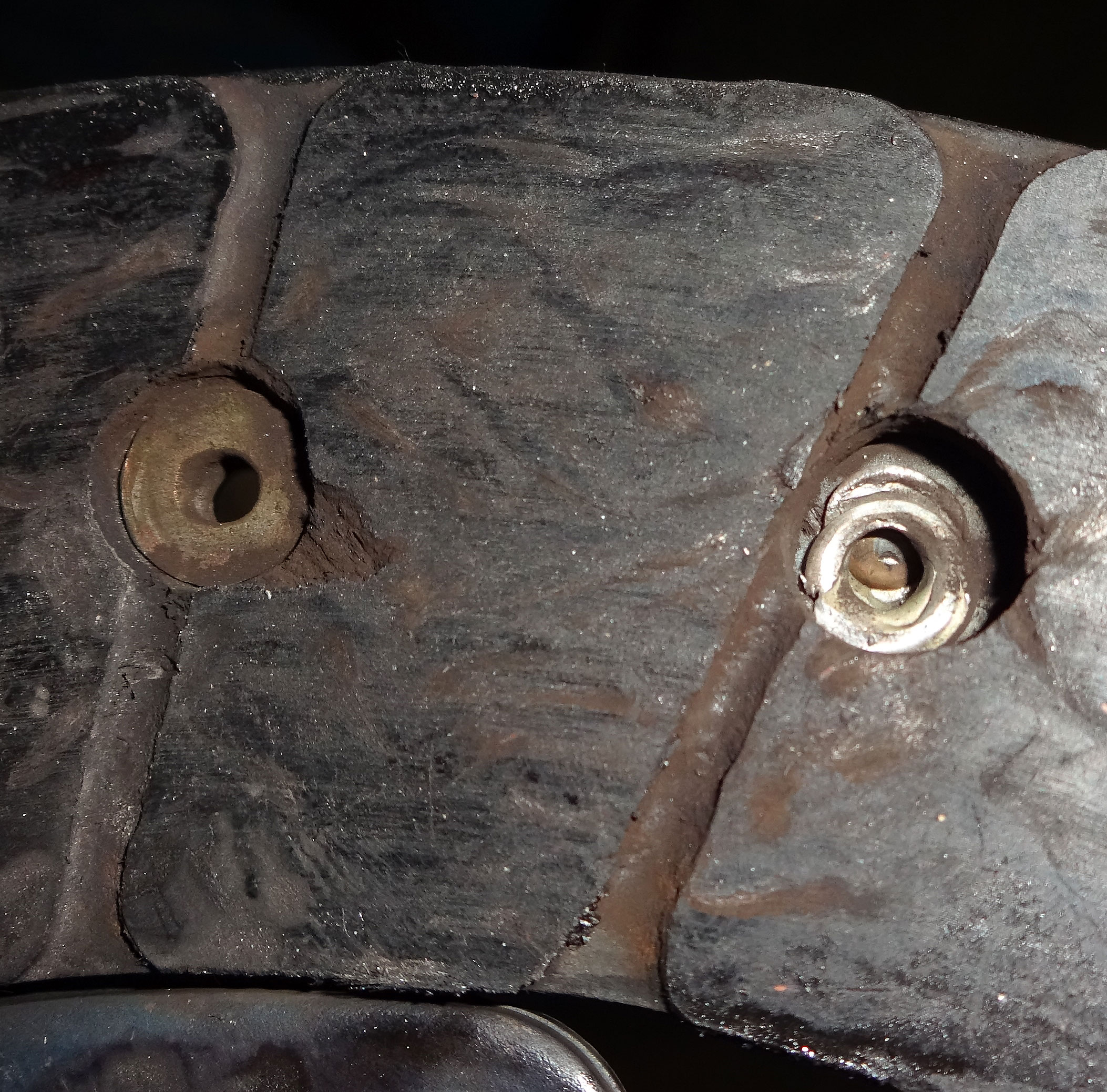

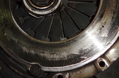

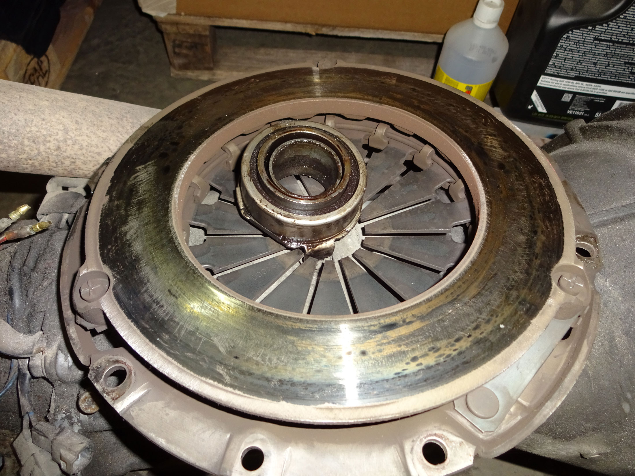

Co na to říkáte? :shock: Loni (údajně) namontovaný nový spojkový Kit (lamela, přítlačák a ložisko ) , na kterém jsem najel cca 500km. Ano čtete dobře: 500km :!:

500km mohla celkem najet..leda na zpátečku.
Přítlačák spálenej, ojebanej od nejtů a kdo ví čeho ještě.
Lamela roštípaná, sjetá jak smažka z Václaváku, vytrhnaý nejty.
Ložisko nedokážu posoudit.
Suma sumárum, spojka pravděpodobně původní. :D

To bude origo, aspoň podle ložiska. Tyhle se montujou do japanese kára ve výrobě. Výměna byla možná v plánu :cry: Je to na pokus o reklamaci, ale...

No, to sa da lehko zistit, na lamele je krasny napis exedy ;)
Inak podla mojho nazoru sa takto spojka normalne dokatovat ani neda. Moj odhad je, pritomnost cudzieho pevneho telesa v spojke. kus kovu, pripadne nejake spony kovove, alebo podobny bordel.

Abych tu "záhadu" vysvětlil:
nechal jsem si loni u pana Plháka z Garáže SGTR s.r.o. https://www.facebook.com/pages/Gar%C3%A1%C5%BE-SGTR-sro/191949487562535?sk=timeline&ref=page_internal, který jak píše má 11 let zkušeností s MX5, vyměnit spojku resp. spoj. kit, za což jsem mu zaplatil 6.500 Kč. Na ní jsem najel 500km. Tak málo proto, protože se řešily další problémy s hlavou atd. a tak na ježdění do podzimu nebylo moc času. V rámci renovace NA, která nyní probíhá, jsem nechal minulý týden skříň otevřít, abych se podíval, v jakém je spojka stavu. No a zbytek už rozepisovat nemusím, fotky mluví za 1000 slov ;)
Když to shrnu: byl jsem podveden a okraden, jinak se to nazvat nedá.
