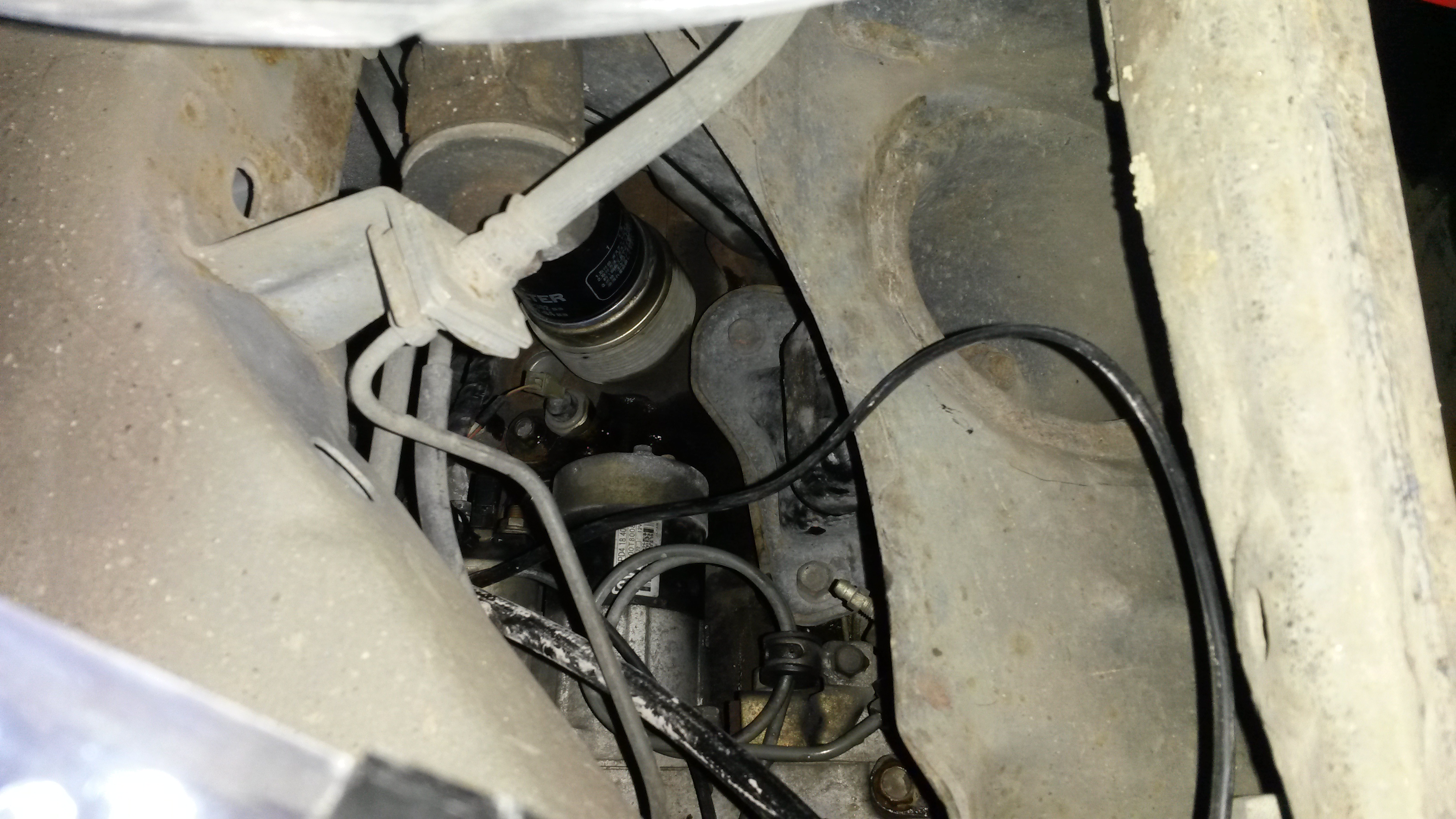

Zdravím,
mám následující problém.
Sundaval jsem sání a když jsem ho dal zpět, tak a) nastartuju, vylítnou mi otáčky do 4k a chcípne. Pod plynem se tomu trochu chce vrčet.
Ale hlavně během cca 20s vyteklo na zem kolem litru oleje.
Přijde mi, že je to asi od čisla tlaku oleje. Zkusim ještě dodat foto. Může téct olej z podobnýho místa ještě odjinud?
mk
edit: přidal jsem dvě fotky:
Jedna je ode mně, kde je trochu vidět odkud to teče. Na první pohled to vypadá, že od čidla tlaku. Ale je to dost mokrý i nad tim. Nemůže v tom mít prsty ten šroub vlevo nad tim. Je to vidět na tý druhý fotce, kde je celej blok pěkně zboku.

Příspěvekod Mike » 13 dub 2015, 09:25
Tak vytočení do 4k asi vyřešeno.
Ale ten olej. Nemůže to bejt někde něčim nedotaženým na tom sání? K těm šroubům/matkám se může fakt blbě a ruku do ohně bych za všechny nedal.

Příspěvekod Spider » 13 dub 2015, 11:32
Sanie s tym nebude mat podla vsetkeho nic, tam olej vobec nieje, ale ten srob vypada podozrivo. Aj si ho vyberal? Pripadne to cidlo tlaku, alebo si s tym nic nerobil. Ak bolo nieco s toho vyberane, tak potom treba pri opetovnej montazi utesnit teflonovou paskou zavit (to, co pouzivaju vodari a kurenari na trubkach) aby tesnil, Zavit sam o sebe vobec netesni a mozes ho zatiahnut ako silno len chces. Mal som podobny problem, ked som instaloval redukciu na senzory pod filter. Olej tiekol jedna radost.

Re: olej z pravý strany bloku
Příspěvekod Mike » 13 dub 2015, 11:39
Ještě upozorňuju že je to na 18vvt, a obrázek je asi z NA.
Olej tam není. Ale jsou tam dva šrouby, který jsou do bloku, je na nich nějakej malej výlisek/plech a jeden z těch šroubů je sviňsky dlouhej. Na ten mám podezření.

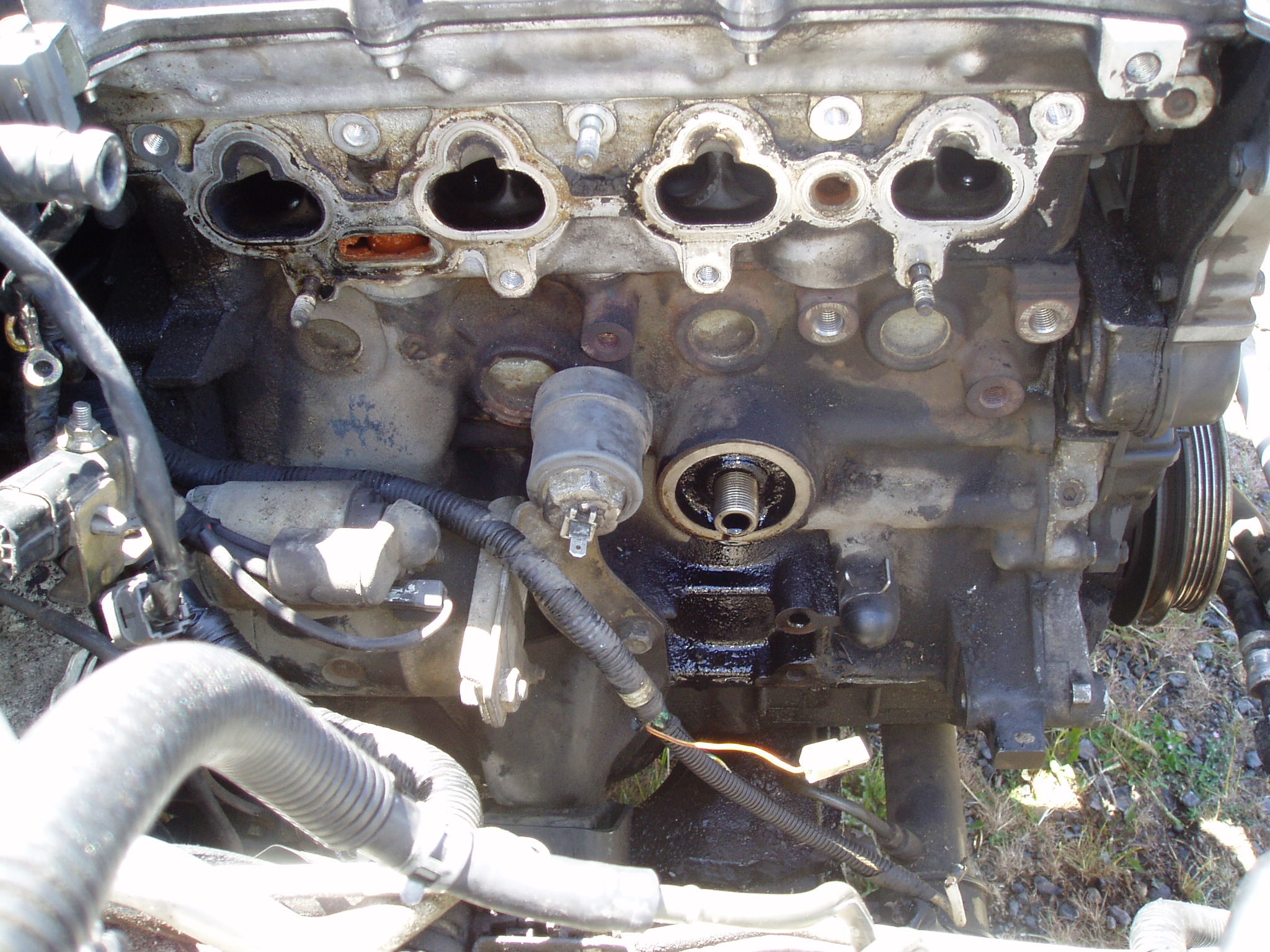

Příspěvekod Pavel260 » 13 dub 2015, 15:18
na sacích svodech jsou jen matky, 9ks myslím.
Pod svodama ale vede olejová trubička do víka, tam je průchozí šroub utěsněný měděným těsněním z obou dosedacích ploch. Pokud si sundával jen sání tak nechápu odkud se ti bere ten olej. Můžu ti nafotit celou pravou stranu, mám jí teď rozebranou.
Příspěvky: 3601
Příspěvekod Pavel260 » 13 dub 2015, 15:30
řeč je o tomto šroubu ;) Jinudy si nedovedu představit že by teklo tolik oleje
Příspěvky: 3601
Příspěvekod Mike » 13 dub 2015, 15:35
Díky Pavle za radu. Jenom mě trochu plaší, že si nevybavuju, že bych na tenhle šahal. A nějaký další. Jsou tam nějaký podivnosti pod tim sáním, který bránily tomu ho sundat. Nějaký výlisky, který to sání nějakej asi přidržujou nebo víbůh.
Nemáš případně ještě další tip?:)
Ale ono to na tenhle dost vypadá podle tý fotky. Téct jsem to přímo neviděl. Nemusí bejt utěsněnej tou teflonkou?
http://www.legendysilnic.cz
Mike
Příspěvky: 2275
Bydliště: Křivoklátsko
Příspěvekod Mike » 13 dub 2015, 23:41
Tak vyřešeno. V rámci povolování šroubů na sání jsme povolili omylem i tenhle. Pavlovi děkuju za radu!
Příspěvekod Pavel260 » 14 dub 2015, 07:33
Rádo se stalo. Takovým proudem to nemohlo jinudy "chcát" :D
Příspěvky: 3601
Příspěvekod Mike » 14 dub 2015, 08:55
A ještě doplnim to vylítnutí otáček do 4k a konec maj na svědomí 4 díry v sání o průměru cca 5mm přímo u hlavy, na který jsem "zapomněl" :mrgreen:
