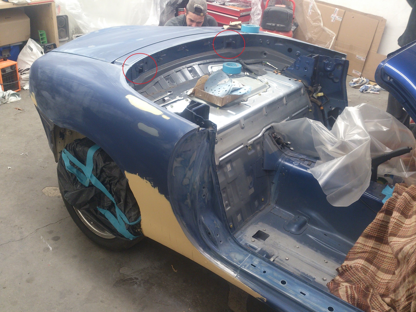

Zdravím.
Zlomil jsem levou vzpěru (ramínko) víka kufru. Odstrojil jsem co šlo, ale za boha se nemůžu dostat k poslednímu šroubu (ten až za vzpěrou). Vypadá že jde z kabiny, ale někde na úrovni uchycení střechy. Než se ze zoufalství pustím do její demontáže, neví někdo odkud přesně se ten šroub povoluje?
Dík

Čau, je opravdu z interiéru, ale střechu kvůli tomu sundavat nemusíš! ;) Jsou to ty 2 díry na fotce a dostat by ses tam měl se zvednutou střechou po tom co odcvakneš ten koberec co je pod ní. ;)
