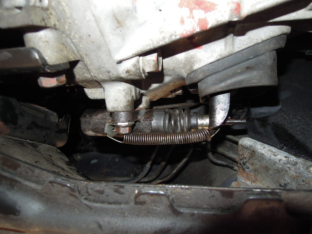

Příspěvekod m8rinek » 31 říj 2015, 16:17
Dost často cvrliká píst pracovního válce spojky o vypínací páku... Doplnil jsem tenhle systém o vratnou pružinu a je po nepříjemném zvuku...

Re: NBfl (1.6) - pískavý zvuk z motoru
Příspěvekod TeeJay » 31 říj 2015, 20:46
Jo, to je to, o čem psali v tom topicu, co jsem na něj odkazoval. Jen neznám názvosloví dílu :D
Tam to namazali a taky to pomohlo, což zní rozumně, ale nerad bych rozebíral spojku, takže tvoje řešení zní líp.
Je tahle část spojky dostupná ze spodu?
A i kdyby to nepomohlo na 100%, tak alespoň trochu ;)
Příspěvekod widar » 01 lis 2015, 17:18
M8rinek: pružinu zahoď, stačí to promazat.
