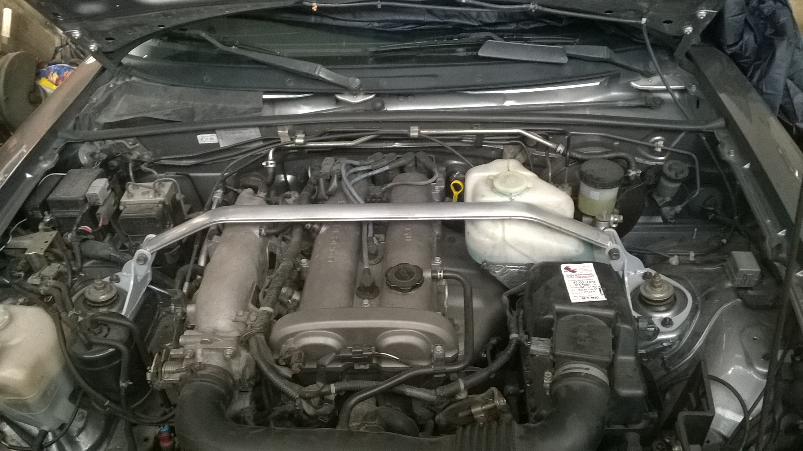

Ahoj všem. Máte někdo tuto rozpěru?
Jak ji nainstalovat? v cestě mi stojí nádržka na vodu :roll:
Díky :)
MX-5 NBFL 2002 Phoenix 1.8l

nádržku na vodu musíš dát do pryč.. Není kompatibilní s tvým autem

No on v ní je prolis, ale stejně se nevejde... co dám místo ní? :-D

ano má prolis, ale většina rozpěr je na NAčko. Také jsem sehnal cusco, či jak se jmenuje a asi o 10mm nevyšla. Tak jsem ji musel převařit aby se vlezla i s nádržkou.

Este je jedno riesenie mal som to tak docasne pri spominanej rozpere na NBcku daj ju opacne pojde ti ponad viko oleja ale bude funkcna.

U NBFL je problem s posilnovacom brzd, ktory je vecsi ako u NA/NB aj preto rozpera nepasuje.

spider: tady nikdo neřešil posilovač brzd. Nevyjde mu přes nádržku ostřikovačů..
a jak psal skhaluz tak by to mohlo i jít, ji otočit. Ale osobně bych tomu velkou šanci nedával. Bude tomu vadit rožek airboxu. Aspoň u té mé tomu vadil .

No, to by riesil potom, ked by vyriesil tu nadrzku. Btw, ja mam taku istu rozperu a o nadrzku sa len mierne opiera

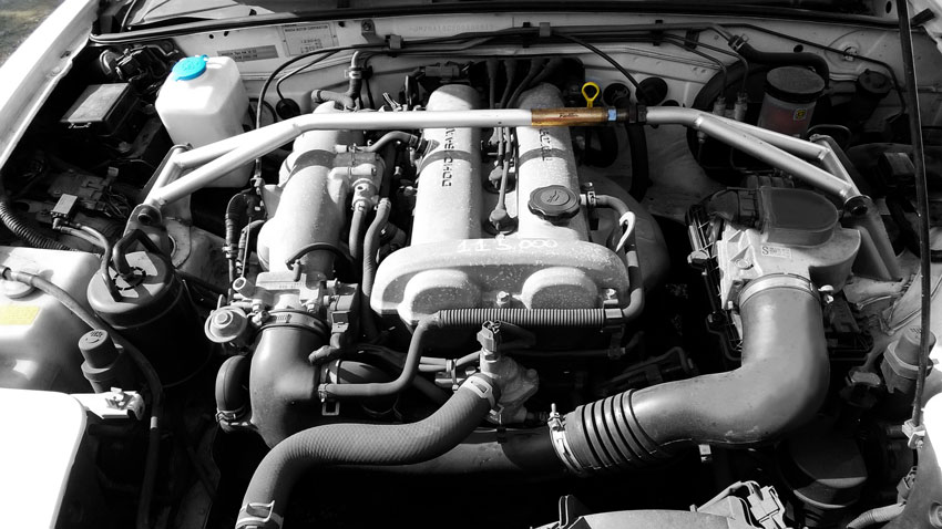

Příspěvekod car2n » 05 pro 2015, 20:18
resil jsem to samy. nepodarilo se mi sehnat origo NA malou nadrzku, tak jsem koupil univerzalni, ktera tam pasovala naprosto presne. pak uz to nebyl problem, az na par zarezlejch sroubu ;)
