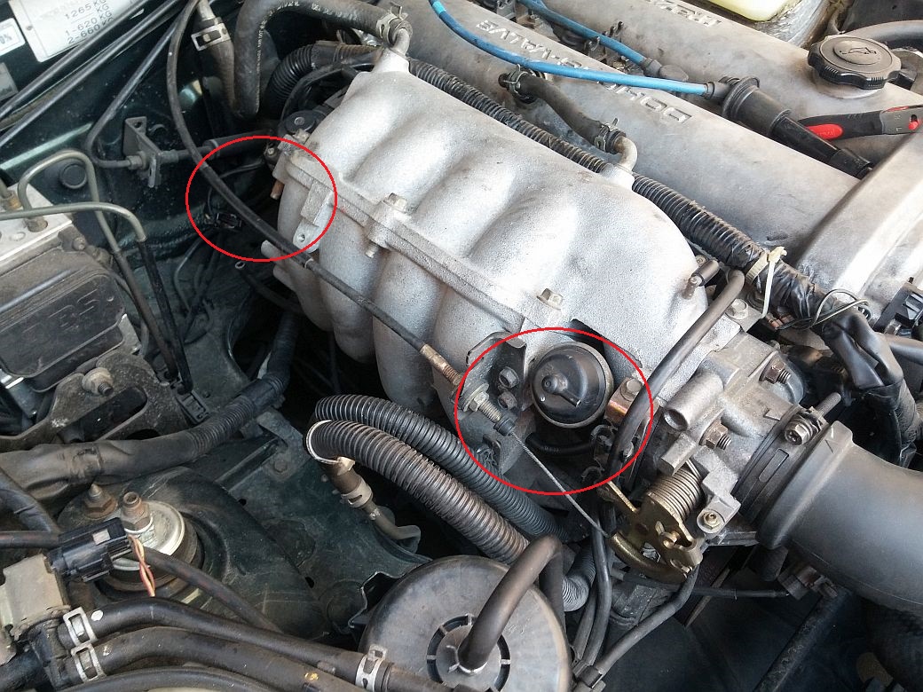

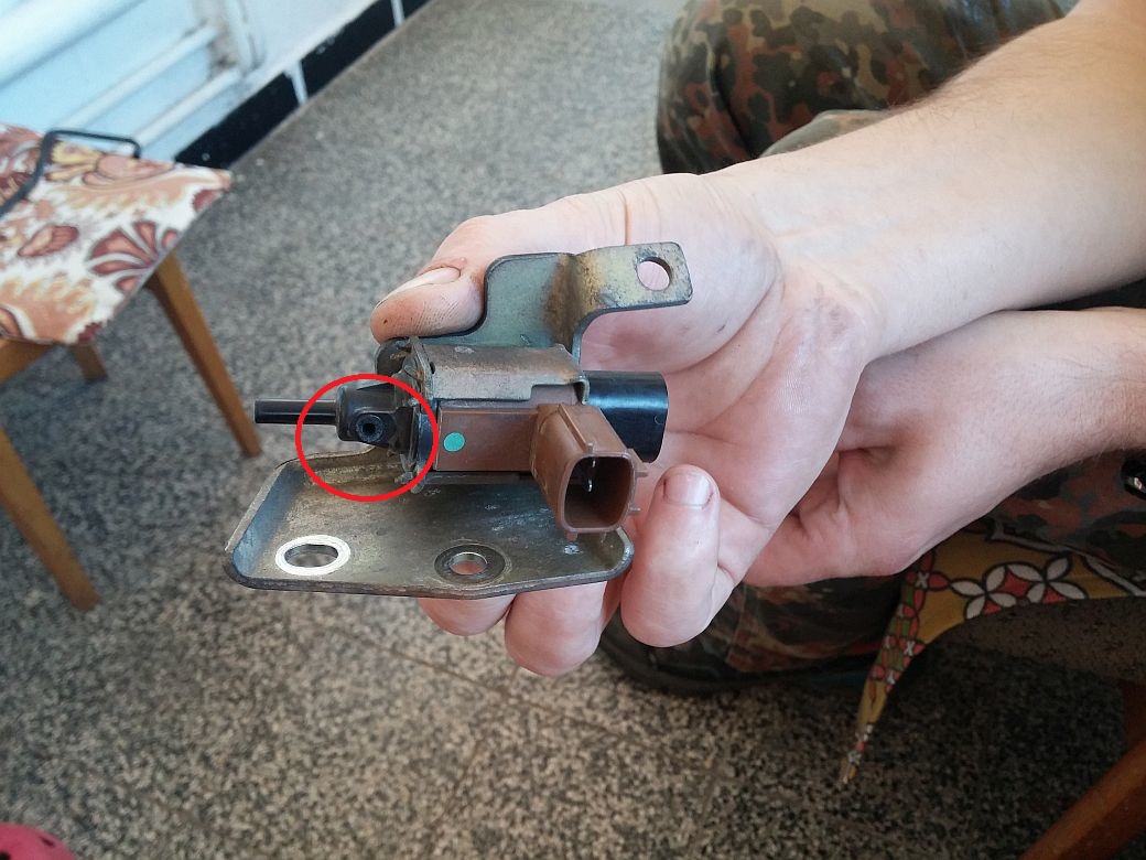

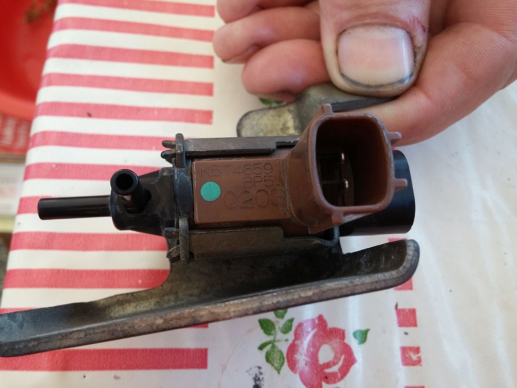

Nasel jsem zatim jen tohle:
Tohle je upadly
Vlevo to bylo hadickou pripojeny do prava

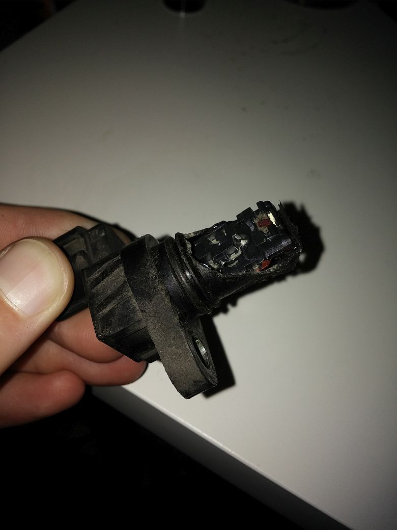

OKEJ.. asi jsem nasel problem :D
CAS sensor.. nemate nekdo ? ASAP, nejlip zitra ??
Takhle by to asi vypadat nemelo, co ?

Příspěvekod TeeJay » 30 dub 2016, 16:09
Tušil jsem, že když ne CKP, tak CAS... :D ale jak se ti takhle rozsekal, to moc nechápu, ten zbytek ti lítá mezi vačkama pod víkem?
Takhle vypadal můj CAS, když jsem ho při rozbitým CKP kontroloval.

1. NB nemá kontrolku motora
2. to čo si našiel a je upadnuté, ovláda krátke a dlhé sanie - motor aj bez toho ide viacmenej normálne, ale je slabší v otáčkach do 5300.
3. A ten rozbitý CAS snímač to bude asi, no :)
