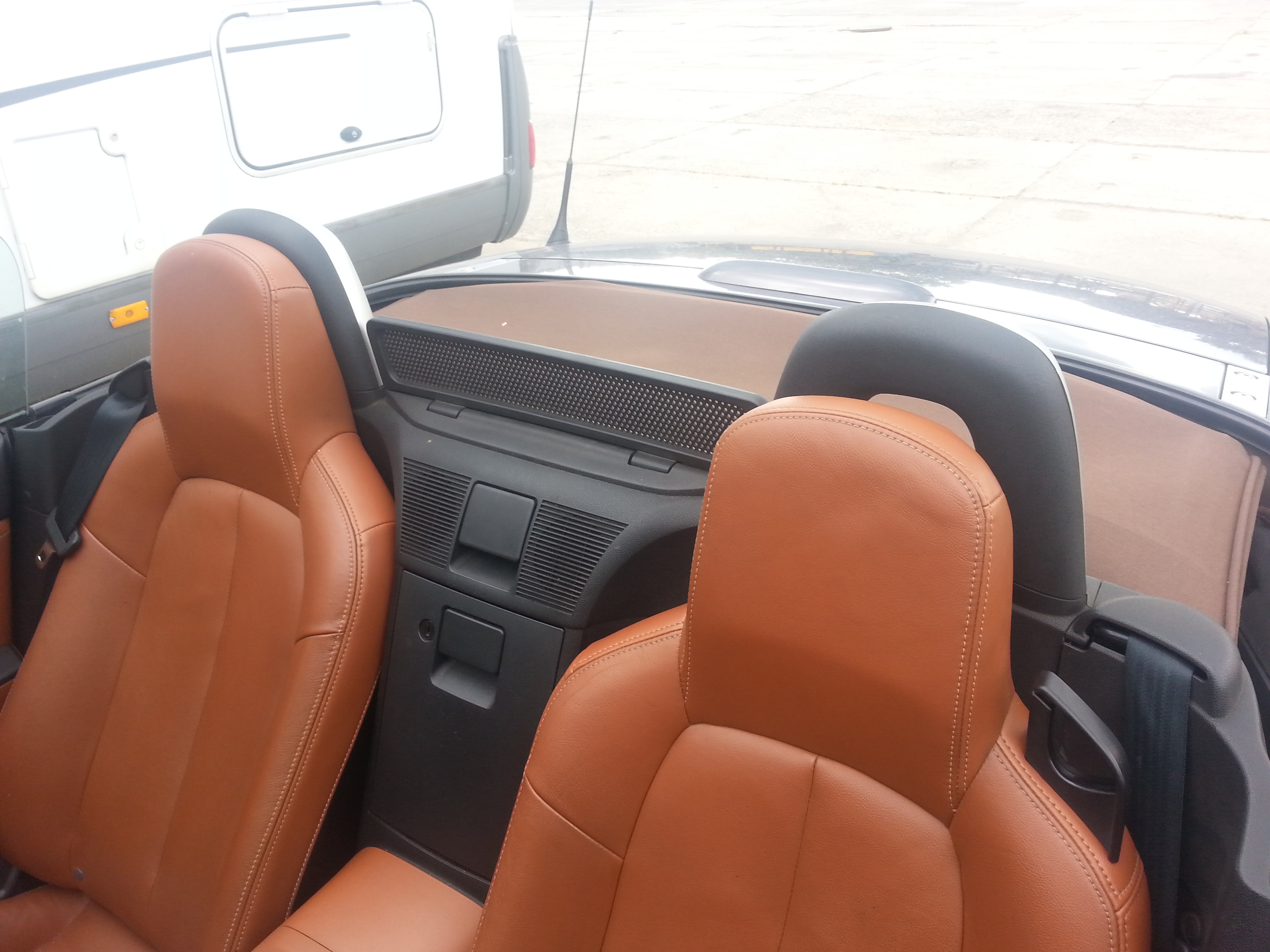

Po usednutí do Borosovy NC před FL, která nemá výškově stavitelnou sicnu a je díky tomu o pár cm níž, jsem se rozhodl sicnu snížit. Vlastně i poté, co jsem vyzkoušel geniální polohu za volantem v BRZ :)
Obecně se provádí dva mody:
Tzv. mod "Gordy M" dle jeho asi "vynálezce" - podrobnosti a fotky tady:
http://forum.miata.net/vb/showthread.ph ... 248&page=9
Snížení prý o 2,5 cm (1").
výhody: reverzibilní úprava, výška opěradla je stejná (nebo podobná) jako u spolujezdce.
nevýhody:
- prý lze jen pro NCFL, předfacelift má odlišnou sedačku (jestli jsem to špatně pochopil, opravte mne)
- někdo psal, že sedačka nedrží tak pevně a hrozí ztráta vypětí kůže v zadní části sedáku.
- větší zásah do samotné sedačky.
- širším zadkům mohou vadit šrouby po stranách.
Druhý mod spočívá ve zkrácení railů sicny (prostě se o nějaký cm uříznou) a vyrobení "s" želez, kterými se nahradí standardní patky. Standardní koukají nahoru, upravené se naopak otočí.
vidno zde: http://forum.miata.net/vb/showpost.php? ... tcount=114
Výhody: sedačka zůstává pevná a celistvá, zasahuje se jen do railů
Nevýhody (PLATÍ JEN PRO NC PŘED FL!): nereverzibilní úprava, při prodeji může vadit (případně se pak mohou železa otočit), sicna je komicky níž, než u spolujezdce, ale tohle je detail. Snížení by mělo být ještě větší (prý až 5 cm).
V případě NCFL je úprava zcela reverzibilní! Raily nejsou s koncovkami svařené, nemusí se odvrtávat nýty. Stačí odšrubovat, vyrobit s plechy, správně je navrtat, koupit matičky, použít stávající šrouby a je to. Pokud by se někdo před technickou bál, tak lze jednoduše vrátit původní železa.
V obou případech by měla být zachována funkce zvýšení sedačky, takže vás vaše žena neuštkne, že z toho najednou nevidí :)
Máte s některou z těchhle úprav zkušenosti? Pozitivní i negativní? Na co si dát pozor? Co byste preferovali? :mrgreen:

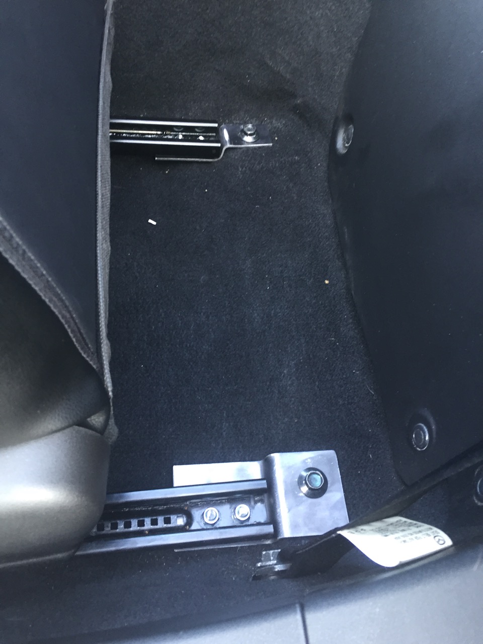

pro majitele faceliftů toužících po nižší sicně jedna dobrá a jedna špatná zpráva:
1) špatná: zatímco na NC železa držící raily do Z a směřují nahoru (sedačka je výš), tak u FL už jsou držáky rovně (viz foto). Maximální snížení bude cca 2,5 cm. Prostor je cca 3 cm, ale musí se počítat s hlavičkami matek na šroubcích.
2) Dobré zprávy jsou vlastně dvě: raily jsou na FL zkrácené, takže nepřesahují vyvýšenou hranu a není třeba je dodatečně krátit. I když... na pravé straně je vůle snad jen 2-3 mm, takže prostoru pro prohnutí podpěrného plechu zde upřímně mnoho Dále raily k úchytu už nedrží dvěma šrouby a nýtem, který se musel odvrtat, ale jen dvěma šrouby.
Z toho všeho vyplývá, že by úprava měla být plně reverzibilní a výrazně jednodušší - po výrobě plechů si vystačíte s klíčem a ráčnou.

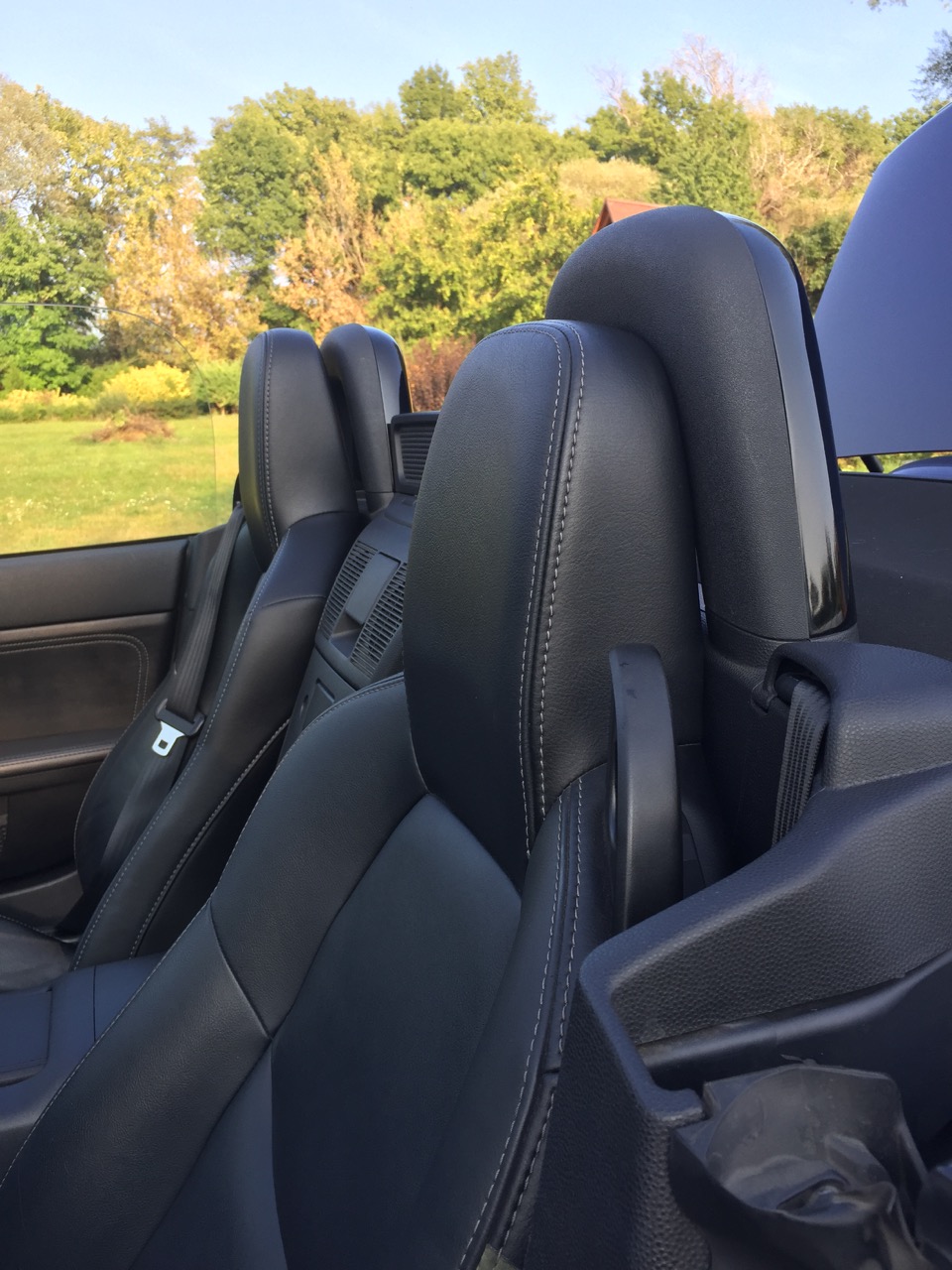

Trvalo to, ale konečně jsem se dostal k realizaci :)
Plechy jsou snížené o 2,5 cm, nutností je zvláště u toho pravého menšího dodržet co nejostřejší skok, ideál do pravého úhlu. Vůle je tam opravdu tak 3-4 mm, můj 3mm plech se tam dostal tak tak.
Každopádně platí vše uvedené: úprava je plně reverzibilní, stačí 10 minut a původní plechy. Snížení - viz fotografie. Po prvních 12km je to prostě Paráda! :mrgreen: nevěřil bych, co udělají necelé 3 cm. Nefučí tolik na čupřinu, výrazně lepší výhled z auta (nezavazí zpětné zrkadlo), při opření lokte vpravo se už mírně nenakláním na stranu. Samé výhody, pozitiva a sociální jistoty. Prostě jak psal notabenex, must have mod pro nás dlouhány (mám 189 cm).
Zatím nahrubo, v zimě půjdou na černo, ať případně tolik nedráždí na technické.
Rozdíl opěradel. Protože lze na NCFL zvednout - ale jen sicnu - zůstane to takto napořád.
