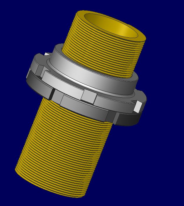

Přátele měl bych prosbu. Některým se již doneslo, že plánuji vyrábět závitová pouzdra na nastavení výšky auta pasující na tlumiče Bilstein. Tam je montáž velice jednoduchá, protože lůžko pružiny je jen položené na ségrovce.

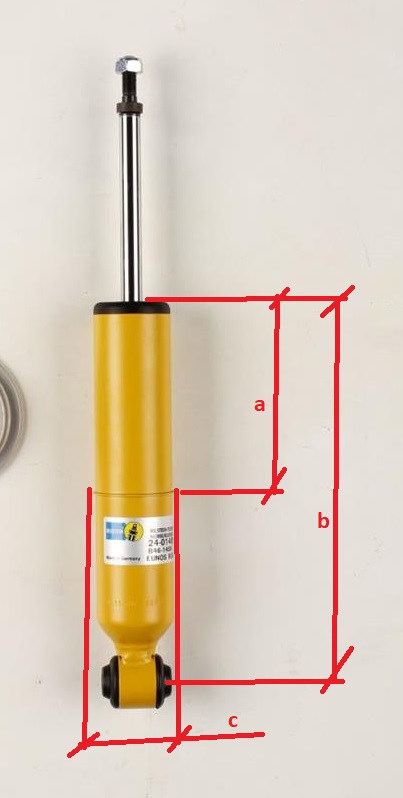

Chtěl bych Vás poprosit o přeměření rozměrů, aby byla jistota, že to bude pasovat na všechny varianty. Originální sportovní, B6 , B8 atd. Jistě je mnozí máte hozené v koutě a zatím nenamontované.
Poprosím tak o změření:
Polohy ségrovky - rozměr A
Celkovou délku tlumiče k ose šroubu - rozměr B
Průměr přes ségrovku - rozměr C
Pro tlumiče zadní i přední.
Popř i průměr těla , ten by měl být pro všechny varianty 50mm.
Díky

Tak já začnu:
Bilstein "originální sportovní", tzn. ze speciálních edic NB (nevím z které jsou ty moje)
B = 350 mm (přední) resp. 250 mm (zadní)
Průměr těla 50 mm
A a C nelze změřit - nemám sundané opěrné misky pro pružinu
Jsem zvědavý na výsledek.

Díky díky, to zdá se sedí s mejma B8.
Jen mi taky chybí rozměr a poloha segrovky, protože to mám namontovaný na autě.

TJ: Plánuju to pouzdro dlouhý nějakých 15cm, takže rozsahu nastavení bude až až.
