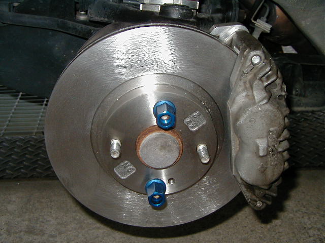

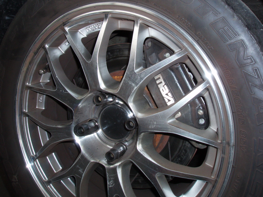

ještě jsem rozkoukal třmeny z FCka (měli by být hliníkové) a v sérii jsou na 276mm kotouče... foto z miaty :-) :-)
