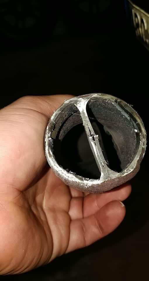

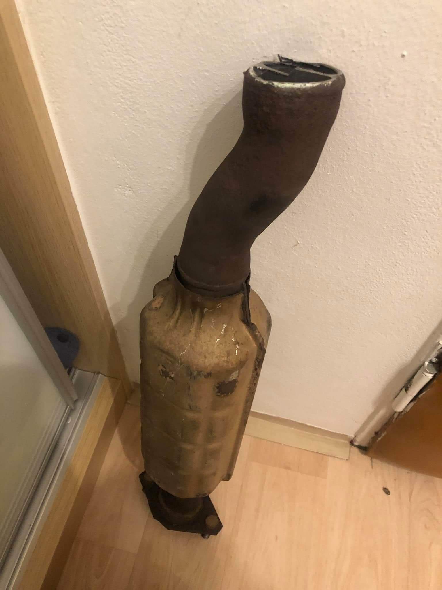

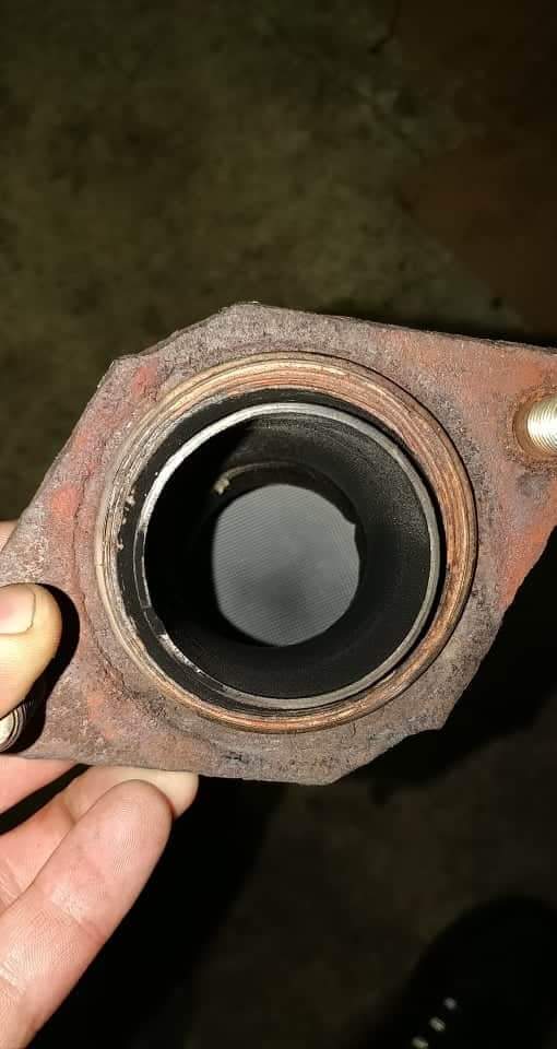

UK a EU verze mají ty katy stejný. Hoď sem foto. Myslím, že se tu najde nejedn znalec, který pozná, jestli je to origo nebo ne.
Pokud by to byl kat z jiného motoru, např. z nějaké 1.2, tak má mnohem menší průtočnou plochu. Píšeš, že byl použitej, takže může být klidně i přicpanej.

Příspěvekod Zarok » 14 úno 2021, 14:27
Pridavam fotky katu.
Snad mi teda nekdo poradi co to je za kat.
Nicmene me prijde jako by byl pridusenej, tak ma asi spatnou pruchodnost.
Protoze ten puvodni byl ok, spotreba byla sice taky vyssi, ale motor tahl a mel hlavne lepsi zvuk.
