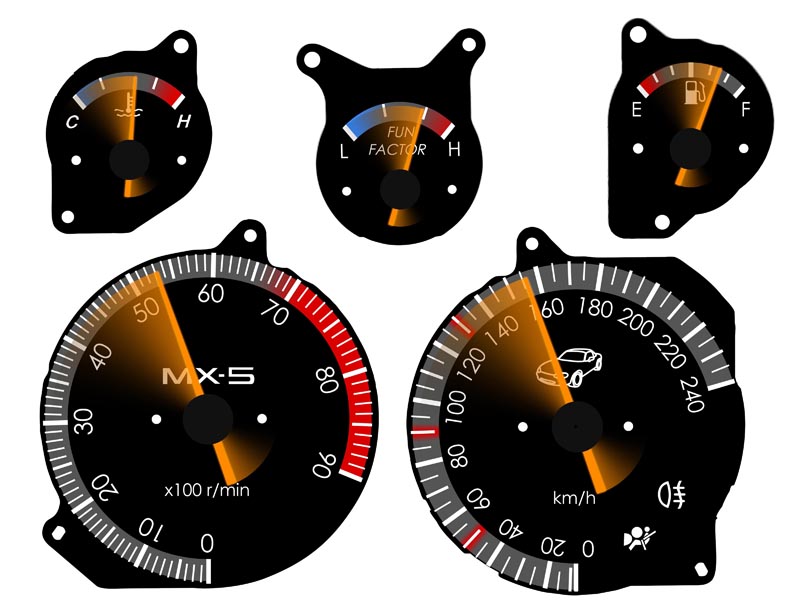

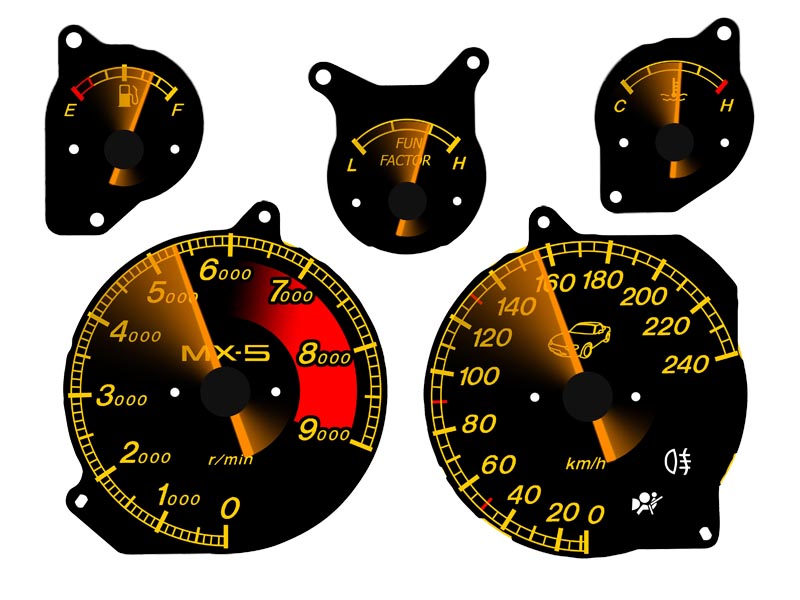

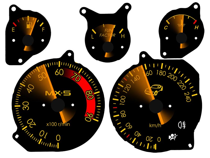

Tak se mi konečně podařilo dokončit první návrh budíků...
edit: přidány další dva návrhy
Všechny návrhy nám zatím v plánu s bílým písmem a žlutým podsvícením (u posledního návrhu ještě nevím jestli budou svítit jen rysky nebo lehce celý pruh)
Podle internetu a různých wiring manuálů na Mazdu, se zdá, že by malé budíky šly nastavit pomocí odporů. Pomocí osciloskopu nebo multimetru s možností měřit frekvenci připojenému k pinu IG- v diagnostickém konektoru by se měly dát zjistit aktuální otáčky motoru (60*f[Hz] - nj obejvil jsem Ameriku :lol: ), ale rychlost se asi bude muset nastavit při sebevražedné jízdě nebo zvednutím zadku auta jak psal radep.

Re: Budíky - změna podsvícení, pozadí...
Příspěvekod Andre_fux » 02 bře 2012, 10:02
Dobrý je ten Fun Factor budík :)
Příspěvekod widar » 02 bře 2012, 10:51
JJ, auto je na to připravené z výroby....po otočení klíčkem v zapalování ručička okamžitě vystartuje zhruba do dvou třetin a drží se tam celou dobu :lol: :lol: :lol:
Příspěvekod Andre_fux » 02 bře 2012, 11:20
Pří výměně to chce tu ručičku šoupnout k maximum fun ;)

Příspěvekod widar » 04 bře 2012, 18:46
Přidány další dva návrhy do původního příspěvku (pro jednodušší porovnání) ;)
Příspěvekod Henges » 28 dub 2012, 11:29
Já chci tyto budíííkyyy :(
Příspěvky: 1807
Příspěvekod dopr » 28 dub 2012, 14:33
tak ty jsou fakt spicovni :!:
Příspěvekod jardaj. » 28 dub 2012, 16:07
pěkný, těžko říct který lepší
jardaj.
Příspěvky: 552
Bydliště: Tišnov
Příspěvekod widar » 14 srp 2012, 20:58
Mám dotaz, jaké jsou žárovky v budíkách? 1W? 2W? 5W? Respektive můžu tam dát 5W? Přijde mě, že docela topí, ale zase ne o moc víc než originální žárovka :?
EDIT: V servisním manuálu jsem našel, že origo je 3,4W...snad to nebude tak velký rozdíl, ale...
EDIT2: Vzpomněl jsem si, že mám doma infra teploměr... po 2-3 hodinách svícení (v krabici a pod tričkem abych omezil větrání jako v autě) měly budíky kolem 100°C :shock:
Nicméně teplota byla u originální žárovky i u 5W stejná, takže pokud to neshořelo s origo, tak by to mělo být v pohodě i s 5W. Doufám :roll:
