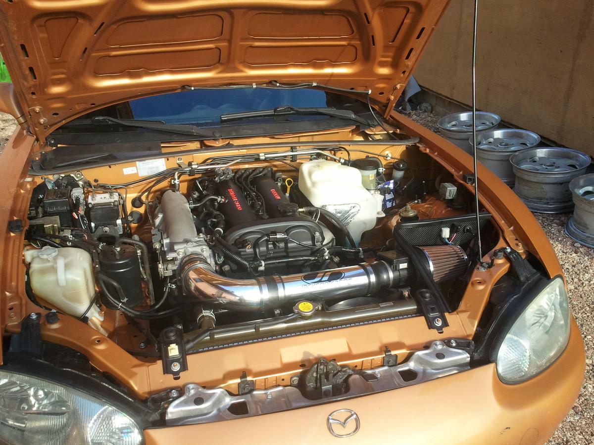

Ja som si vyrobil/prerobil toto, priemer je vsade taký aký ma MAF, a kravál to robí strašný. Dal som si voľný štart s ocinom(NA 1.6) pred a po namontovaní a rozdiel bol rovnaký, ale po pridaní ešte viac paliva to efekt malo (pri starom saní bolo v motore málo vzduchu teda vtedy to efekt nemalo). A keď už dostaneš do motoru viac vzduchu, dáš viac paliva tak takisto možeš posunúť ešte agresivnejšie časovanie a to je už cítiť. Ale za peniaze ktorá stoja niektoré kity to nestojí...

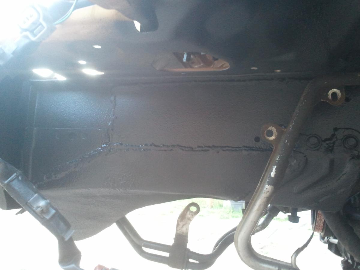

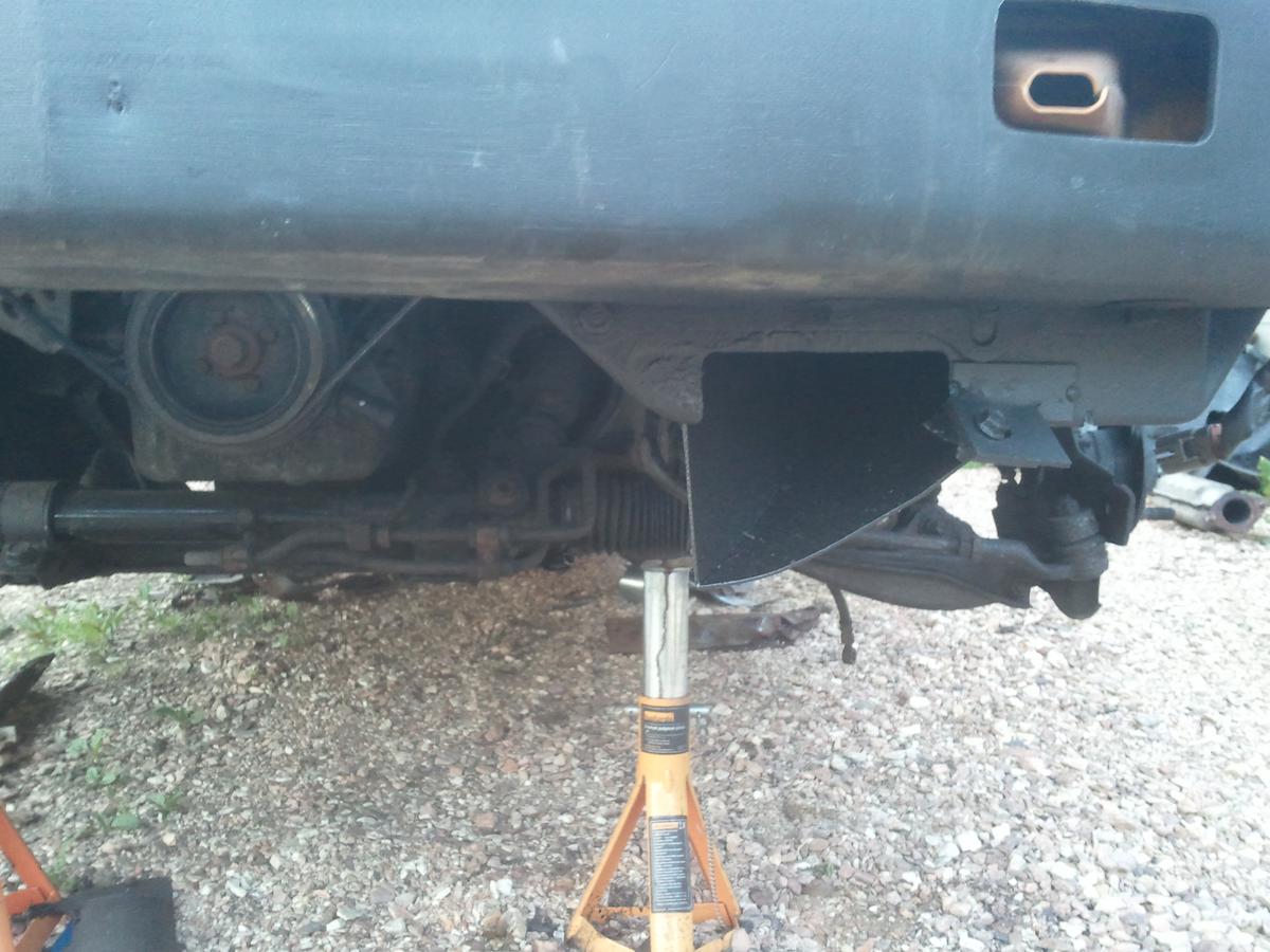

Já jsem to vřešil ještě trochu jinak.Společně s vyvařováním předních nosníků jsem si udělal sání k filtru rovnou od předního nárazníku,které prochází skrz nosník.Později možná předělám na náporové.
