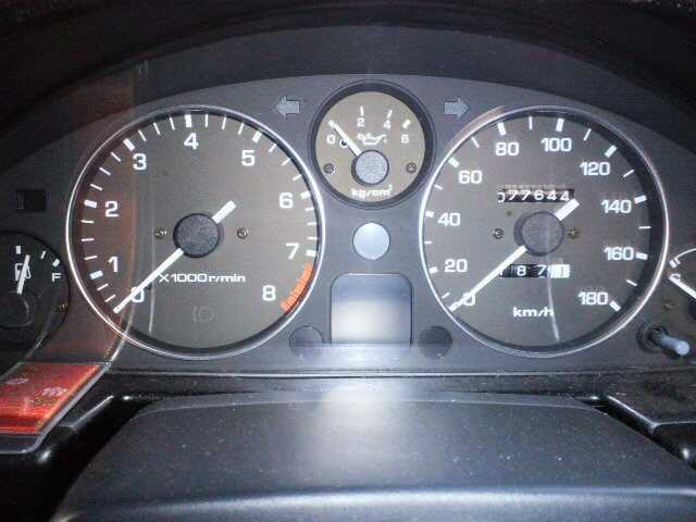

Příspěvekod bmxdave » 25 zář 2012, 17:53
Miata píše:To BMXDAVE: ty tocis na NAcku 7200ot/min ???
Motor mám GO a jde to rychle a krásně do otáček a třeba na jedničku nebo 2ku to občas vytočím i lehce přes 7tis. v pohodě, šak Eunose NAčka 1.6 mají otáčkoměr cejchovaný do nějakých těch 7200ot. viz fotka a je tam stejný motor ;) Nevytáčím to tak schválně ale občas se stane že nestihnu včas zařadit :lol:
