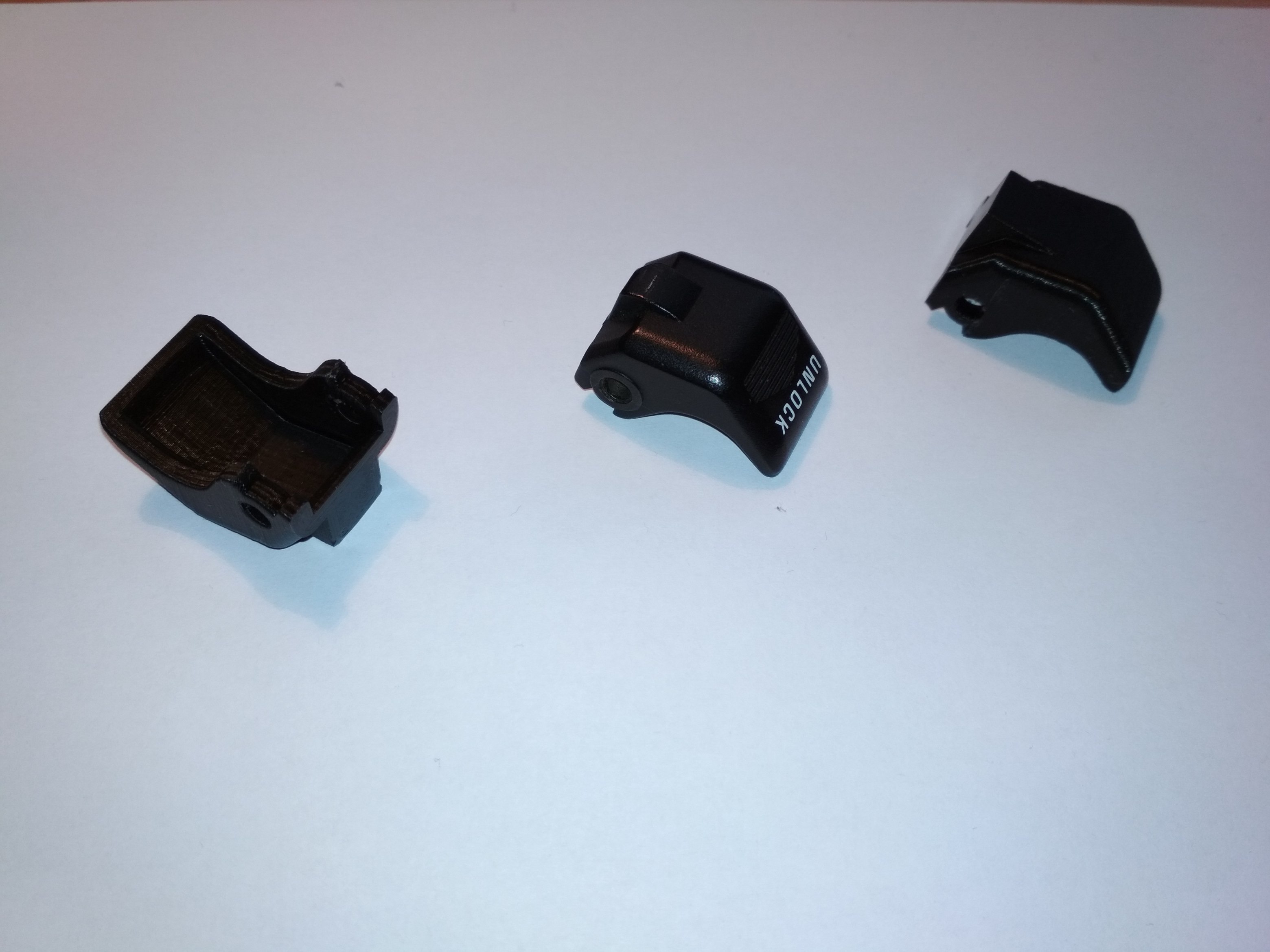

Taky se mi letos v jedné trochu drncavé zatáčce odemkla střecha, naštěstí jen u spolujezdce. Zkusil jsem jít cestou nejmenšího odporu a použil tekutý kov. Zámky jsem sundal ze střechy, západky lehce zdrsnil a odmastil, přes ty velké "packy" jsem v místě kontaktu se západkou nalepil kousek izolepy s přesahem na vnitřní stranu -- jako ochranu proti slepení. Na místo chybějícího zobáčku na západce jsem máznul trochu tekutého kovu -- http://www.alteco.cz/cs/p/alteco-epoxy- ... 00110.html a nechal to v zavřeném stavu 24 hodin vytvrdnout. Pak jsem jen sundal izolepu a srazil otřep, který z epoxidu vznikl na místě kontaktu západky s izolepou a namontoval to zpátky do auta. Byl jen pokus a raději jsem sem o tom ani nepsal, s tím, že když to nezabere, budu holt víc rozebírat, vrtat a šroubovat, ale to zatím nebylo potřeba. Dělal jsem to v červenci a zatím to drží.

akorát to teď řeším a s Adamem Sandmannem připravujeme nové západky z 3D tiskárny

Příspěvekod hroche » 09 led 2018, 10:39
JohnyS píše:Hodně super ! :) kdy budou k sehnání ? :)
vytisknuto mám pár kousků pro moji potřebu řeším z jakého materiálu se bude finálně tisknout.

Příspěvekod flyingislife » 09 led 2018, 11:55
Najlepšie by bolo asi PETG, nezmršťuje sa to toľko ako ABS a nie je to toxické. Má to samozrejme aj svoje nevýhody...

Příspěvekod hroche » 09 led 2018, 12:26
flyingislife píše:Najlepšie by bolo asi PETG, nezmršťuje sa to toľko ako ABS a nie je to toxické. Má to samozrejme aj svoje nevýhody...
mě jde o to aby materiál nedegradoval působením UV záření.
