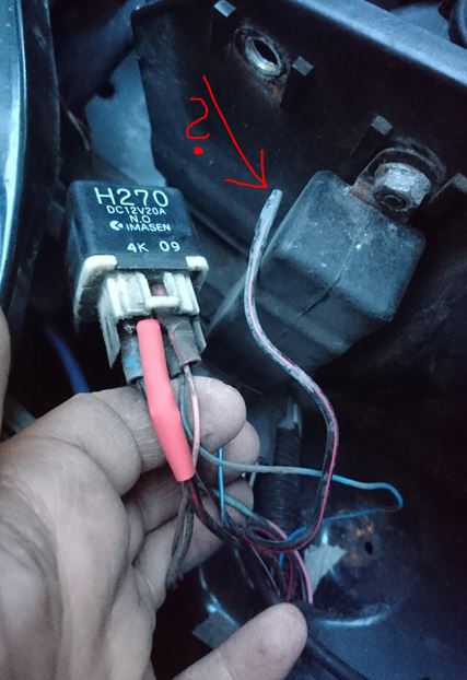

Kolem relatek jsem nasel dva zoxidovane draty - ty jsem pripajel zpatky a ted se mi kompresor i sahara uz pri zapnuti klimy toci..
Chladit to ale porad nechladi.
Je tam jeste jeden cerno-cerveny drat ktery je odpadly. Nevite odkud je? je tam druhy drat stejne barvy - mam to spojit snim?

na spojku kompresoru jde jenom jeden drát,je to vlastně elektromagnet,jiný přívod to nemá,Není tam málo chladiva ?
Většinou to utíká klimachladičem,pokud je původní,tak je hliník za ty roky rozežraný od soli.Nebo kompresor nedává
tlak.Výstupní trubka by měla být horká.Pro kontrolu těsnosti je dobré to nechat natlakovat dusíkem,vakuová
zkouška na plničce není moc směrodatná.Teď se to také tlakuje vodíkem,prý se potom sondou dobře hledá únik.
