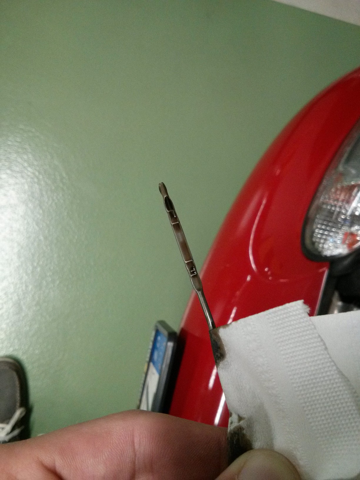

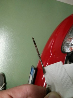

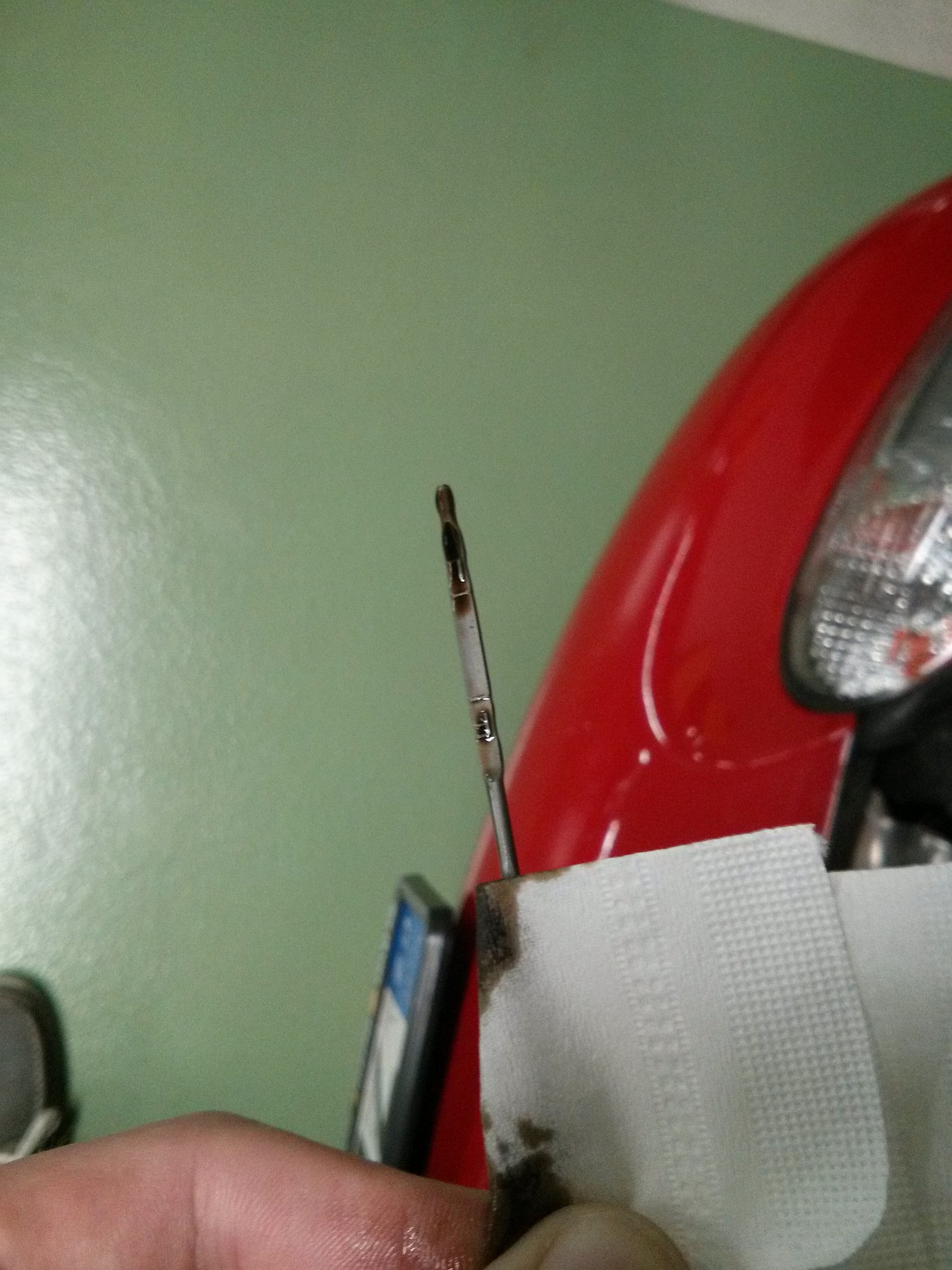

Re: Moc oleje v motoru
Příspěvekod radep » 27 čer 2013, 21:03
Podle mě máš málo... trik je v tom, nechát olej pořádně stéct dolů. Vytažením měrky se nanese olej na tu hadičku, ve které měrka je a pak se rozmázne po celé délce - na jedné straně, kde se dotýká v ohybu. Správně měří vlastně jenom jedna strana - podle mě ta na které máš minimum. A nebo to nechát ustát přes noc a pak ji vytáhnout a uvidíš to dobře.
radep
Příspěvky: 779
Bydliště: Frýdek-Místek
Příspěvekod Bass.Boi » 27 čer 2013, 21:41
Stalo to 6 hodin na rovne podlaze v krytych garazich 8-)
Příspěvky: 830
Příspěvekod Andre_fux » 27 čer 2013, 22:44
Dle mě tam máš oleje na obou stranách měrky stejně..
Když jsi jej měnil, kolik jsi ho tam nalil? Když jsem ho ted měnil, tak jsem tam nalil něco kolem 3.5l a hladinu mám dle měrky přesně uprostřed.
Příspěvekod Bass.Boi » 27 čer 2013, 23:01
Pri vymene tam padlo cca 3,7 - 3,8 L
To bylo pred 3tis km
Příspěvky: 830
Příspěvekod Veet » 22 říj 2014, 20:30
Jak moc se dá té měrce věřit? Při výměně jsem tam nalil cca 3,5 l (1,5 l zbylo ve flašce) a byl jsem nad maximální hodnotou. Dneska jsem tedy upustil odhadem cca 0,3-0,4 l a na jedné straně měrky už jsem se dostal pod maximum. Ale teď mi vrtá hlavou jestli tam oleje nemám málo, když tam má přijít 3,6 l. A nebo blbě ukazuje měrka na flašce od oleje (millers oils).
Veet
Příspěvky: 371
Příspěvekod seatik » 22 říj 2014, 20:59
merku nastav spravne jak ma byt a pak vytahni..rid se tou stranou,kde mas vyrazene písmena.
U mazdy je to ještě ok,ale u subaru diky lezatemu motoru a merce na sikmo..to je teprve sranda..pokazde jina mira :)
Příspěvekod Veet » 22 říj 2014, 21:13
Jak nastavit správně? Dělám dobře, že tu měrku celou zasunu? Nebo se ta měrka má jenom položit?
Veet
Příspěvky: 371
Příspěvekod seatik » 22 říj 2014, 21:19
To ,za co vytahuješ,to oko,tak bys mel mit znacek merky oleje proti sobe..jako písmena..ne vzhuru nohama
Příspěvekod Mike » 22 říj 2014, 22:11
Zřejmě si nevypustil všech olej. Musím to mít ohřátý, aby to vyteklo všechno. A taky měnit filtr. V něm nějaká decka bude. Jestli si ho neměnil, tak se ani tak nic moc neděje, ale vysvětluje to proč si tam nalil min než si čekal.
