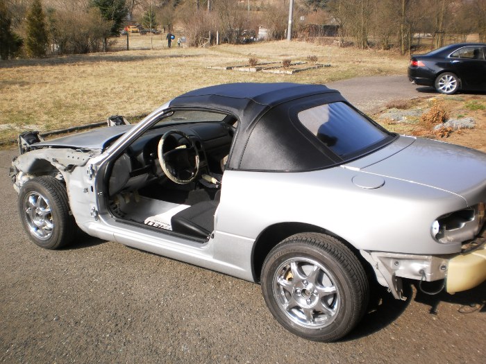

před 3 lety jsem jí koupil tuším tady
http://www.ebay.co.uk/itm/Mazda-MX5-MX- ... 1259141105
kdyby někdo potřeboval poradit s montáží
dělal to na své bejvalce NA1.6 rok 1997
tady je fotka po montáži

Příspěvekod widar » 22 led 2014, 13:55
Ta vypadá dobře, líbí se mi ta lišta proti vodě nad oknem

Já bral střechu tady: http://www.mazdahoodshop.co.uk/MAZDA.html verze pvc na NB se sklem.
Raingaitery (česky asi vokápky nad dveřma) jsou super věc. Nekape vám za krk a na sedlo když lezete do auta. Jediný v čem je rozdíl je absence dvou podélných spojů na střeše. Díky tomu je pak "propad" střechy mezi obloukama trochu větší. Je to vidět i na fotce v odkazu. Ze začátku jsem se toho bál, ale nakocec se střecha trochu vytáhla a střechuje na 100%
