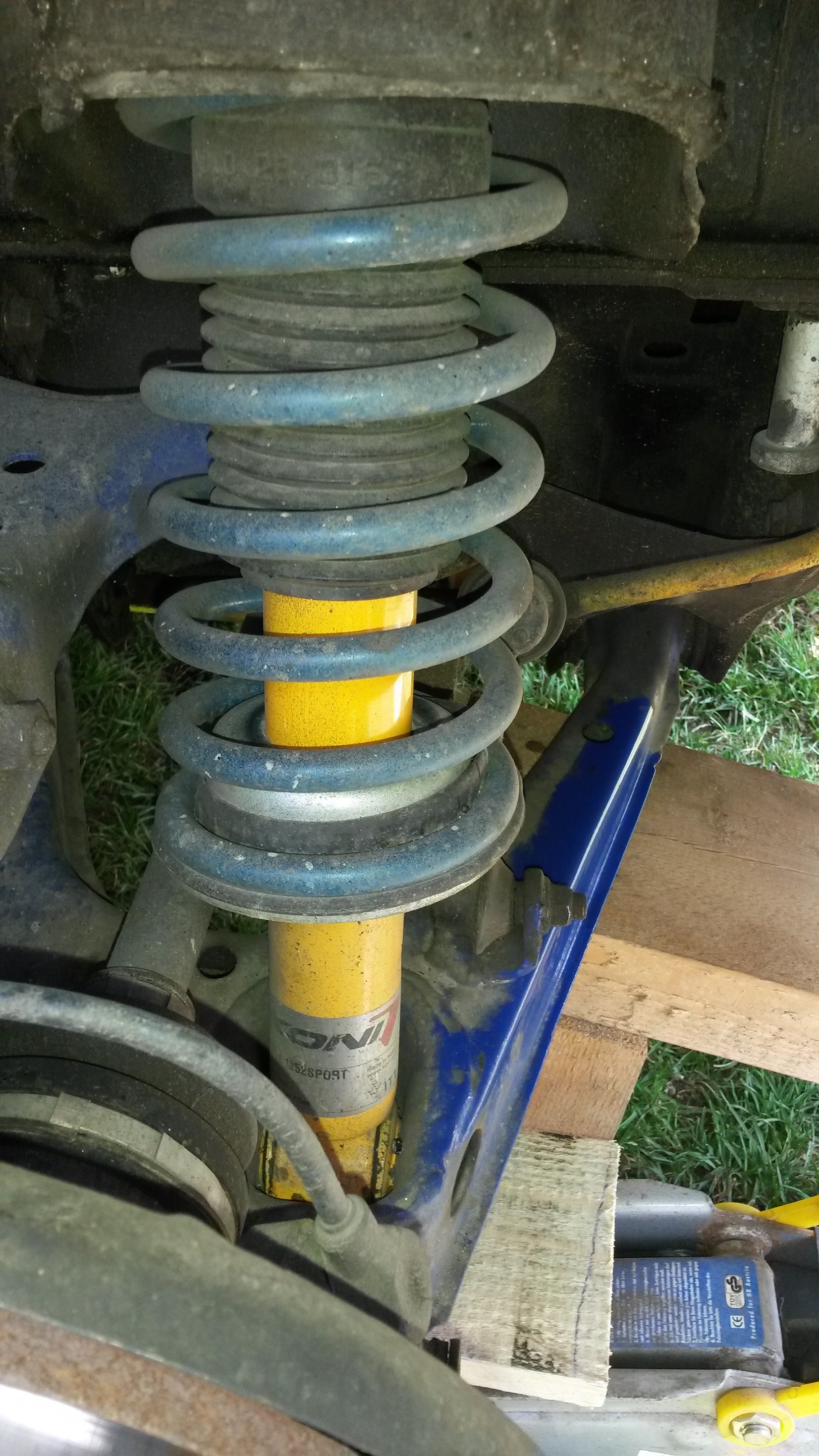

Příspěvekod PetrH » 16 srp 2014, 22:41
JJ, mam Koni Sport kit, predek i zadek -35 mm. Ve finale je predek o neco niz, nez zadek, ale krasne to funguje. Jen je potreba dat pod motor ochranny kryt, protoze tam uz opravdu moc mista neni a obcas i tak na nejake vetsi nerovnosti skrtnu. Taky se mi hrozne libi, ze je cele auto prestavene za minutu. Kdyz jedu do prace, necham to v nejkomfortnejsim rezimu, kdyz se jedu projet na peknou silnici, dam to nejvic na tvrdo. Auto se pak ani nehne a v zatackach se skoro vubec nenaklani.
Na fotce je videt, ze predek je tak o 2cm niz:
Koni Sport kit
