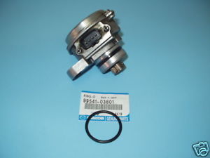

1993 Mazda Miata používá kombinaci vačkový hřídel a klikového hřídele snímač v jednom. To je nazýváno snímač úhlu klikového hřídele nebo vačkové hřídele interrupter magnet. Chcete-li objednat část, použijte snímače úhlu kliky terminologii. Snímač je v horní zadní části hlavy válců a je kulatý předmět, asi 3,5 cm v průměru. Jeho účelem je signál polohy klikového hřídele vzhledem k horní úvrati na kompresního zdvihu. Tato informace se používá k regulaci vstřikování paliva a časování zapalování.

j3ykobim píše:1993 Mazda Miata používá kombinaci vačkový hřídel a klikového hřídele snímač v jednom. To je nazýváno snímač úhlu klikového hřídele nebo vačkové hřídele interrupter magnet. Chcete-li objednat část, použijte snímače úhlu kliky terminologii. Snímač je v horní zadní části hlavy válců a je kulatý předmět, asi 3,5 cm v průměru. Jeho účelem je signál polohy klikového hřídele vzhledem k horní úvrati na kompresního zdvihu. Tato informace se používá k regulaci vstřikování paliva a časování zapalování.
máš na mysli tohle:

skúsil by som zohnať si sprej so stlačeným vzduchom...keď sa ti to stane nasprejuj CAS (ten senzor co si postol)...ak to pomôže a auto chytí po tom ako ho schladíš tak je chyba v ňom... ak nie skúsil by som len zo srandy nastriekať cievky.... moj tip je ale to CAS, to sa vie fakt zohriať riadne...
prípadne skús zohnať ak máš od koho CAS nech ti ho požičia :-)
