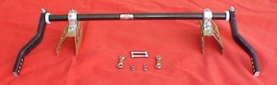

Kde to poptavas? Kdyz jsem je chtel nechat udelat, ze dvou firem mi napsali stejny rozmery, jako nabizis, ale ani jedna nebyla schopna udelat to zakonceni pro uchyceni tycky :D zajem bych mel

Zakončení pro tyčky jsem s nima zatím neřešil. Ale to tam případně dokážu nafrézovat ( ač teda v originále je to rozlisovaný )

Ja to prave resil a rekli, ze to rozkovani nejsou schopni udelat... Coz nechapu, kdyz ten material tvaruji, ale to uz je vedlejsi...
Druha varianta je resit to, jako se to delalo driv, tzn v podstate jen jako torzni tyc a na konce nasroubovat nastavce pro spojeni s tyckou, ale to uz je dost na prase

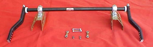

To naopak není vůbec na prase a přemejšlím o tom dopředu. Takhle jsou řešený závodní stavitelný stabilizátory. Tyč relativně nesmyslnýho průměru , k levýmu kolu víceméně taky a k pravýmu jde takovej nůž o velikým poměru šířky a tloušťky. Jeho natáčením se pak nechá ladit tuhost. http://passionford.com/forum/trader-parts-for-sale/388803-wrc-grpa-roll-bars.html

Tak dneska jsem objednal materiál na výrobu přední i zadního stabíku. Budu to nakonec řešit jako zvlášť tyč a zvlášť koncovky, tak jak je na fotce. Oproti kupovaným stabíkům je cena úplně jinde a počítám, že bych se měl i s tepelným zpracováním a úchytama vejít do nějakejch 4000. Výhoda je, že si lze navymejšlet jakejkoliv průměr. Jen se koupí silnější tyč a stočí na požadovanej rozměr.
