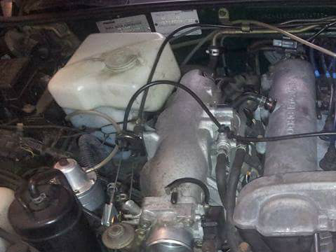

noose píše:Nadrzka staci pootocit, nenasel jsem nikde fotku, ale vejde se tam. Ja tam mel i takovej lehce ohlej drzak misto sroubu a nadrzka byla sikmo, ale vesla se. Opirala se o sani, co si pomatuju.
Nasel jsem jedinou fotku, kde uz je sundama rozpera, ale nadrzka stale pootocena, tak jak byla s rozperou.
NA BRG
noose
Příspěvky: 610
Re: Rozpěra předních tlumičů - montáž
Příspěvekod TeeJay » 07 pro 2015, 15:50
noose píše:Nasel jsem jedinou fotku, kde uz je sundama rozpera, ale nadrzka stale pootocena, tak jak byla s rozperou.
Tady máš nádržku ale přesně na druhé straně, než v NBfl původně je. S tím možná souvisí ten kabelobordel :D

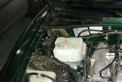

Příspěvekod noose » 07 pro 2015, 15:57
TeeJay píše:
Ja mam NA a nadrzka je stale na svem miste. Kabelobordel souvisel s jinyma vecma, nebyl kvuli nadrzce, teda asi jen trochu. Tady uz je nadrzka na svem miste.
