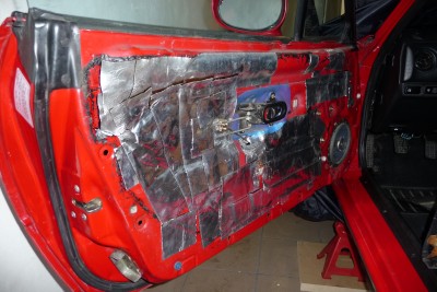

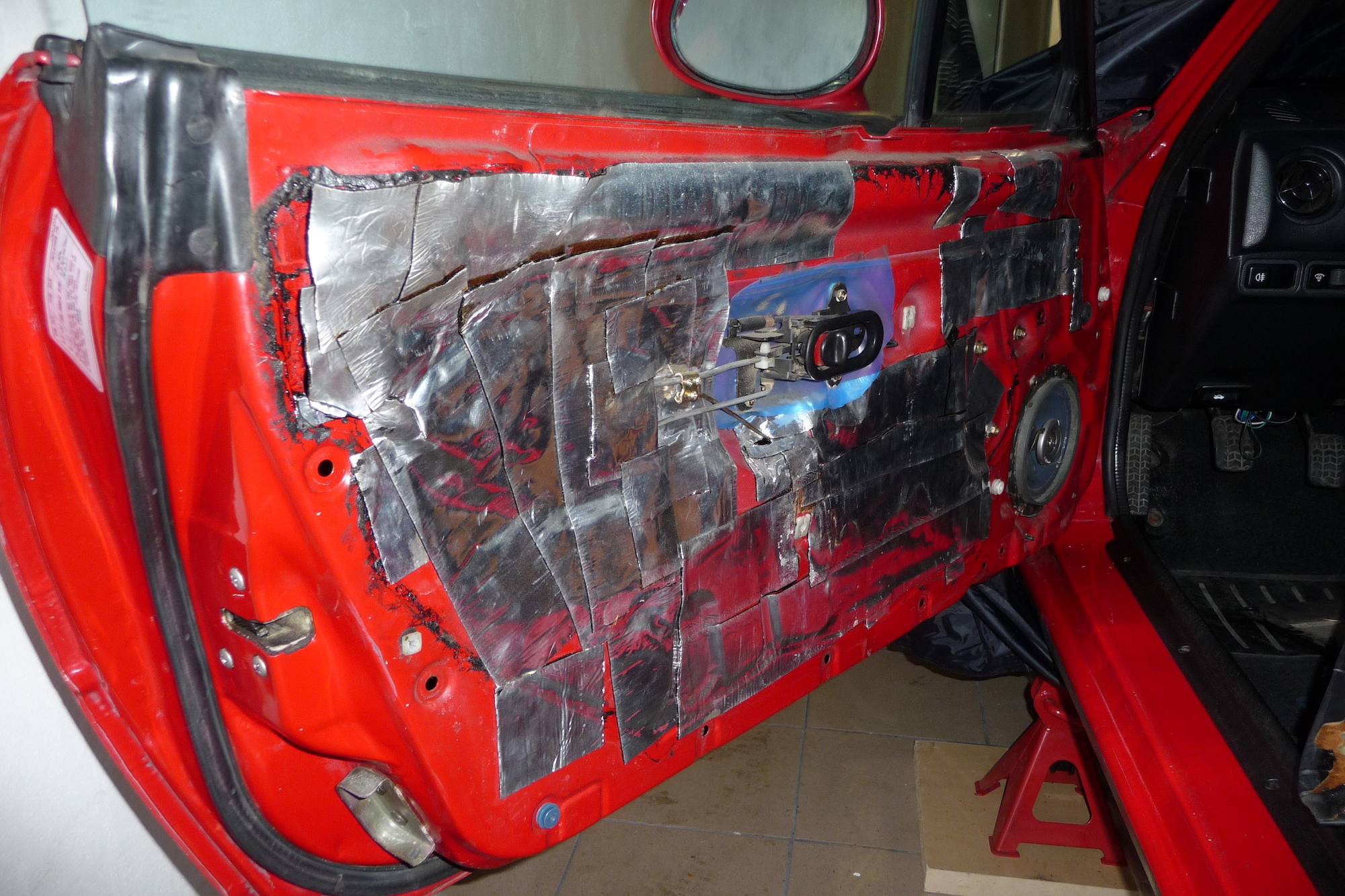

Zdravím pánové,
Taky jsem se pustil do vyčištění toho pojezdu, při sundání interiérového obložení na mne vykoukla tato podivnost (viz fotka) jsou to asfaltové pásy s alufolií. Docela by mne zajímalo k čemu to tam ten koumák předemnou nalepil, jakou to má funkci a jestli to má cenu tam vracet když jsem to sundal.

Příspěvekod Jorje » 06 dub 2016, 17:56
To vypadá, že tím nahradil původní igelit, který byl nalepenej na tom černým lepidle. Igelit tam je zřejmě z důvodu, aby vlhkost a prach ze dveří nešla do tapecírungu dveří.

Příspěvekod Hanysekfricek » 06 dub 2016, 18:33
To snad bude lepší tam vrátit nějaký igelit ne ?

Příspěvekod m8rinek » 06 dub 2016, 23:25
Hanysekfricek píše:Zdravím pánové,
Igelit je tam kvůli kondenzaci vody v dutině. Tohle je nějaký Tecsound či podobná hmota. Používá se kvůli utlumení vibrací. V tomhle případě jistě kvůli audiu...
