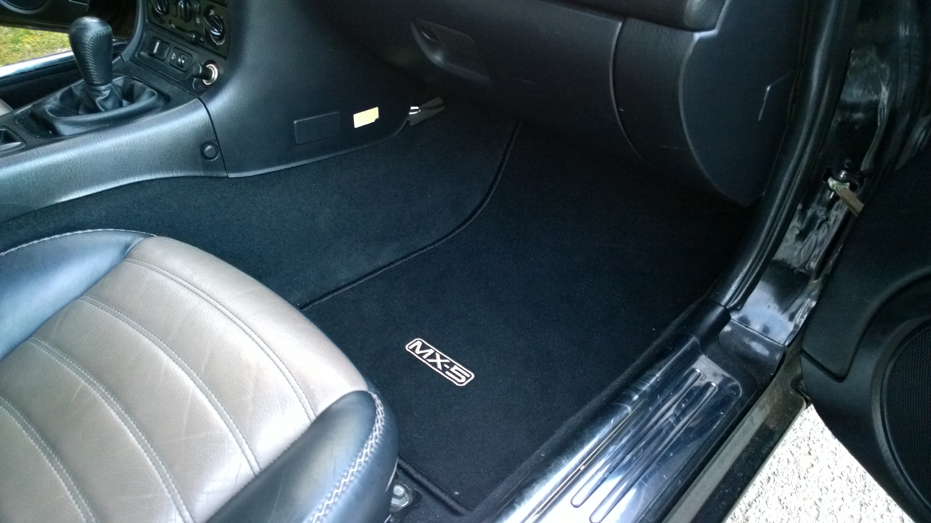

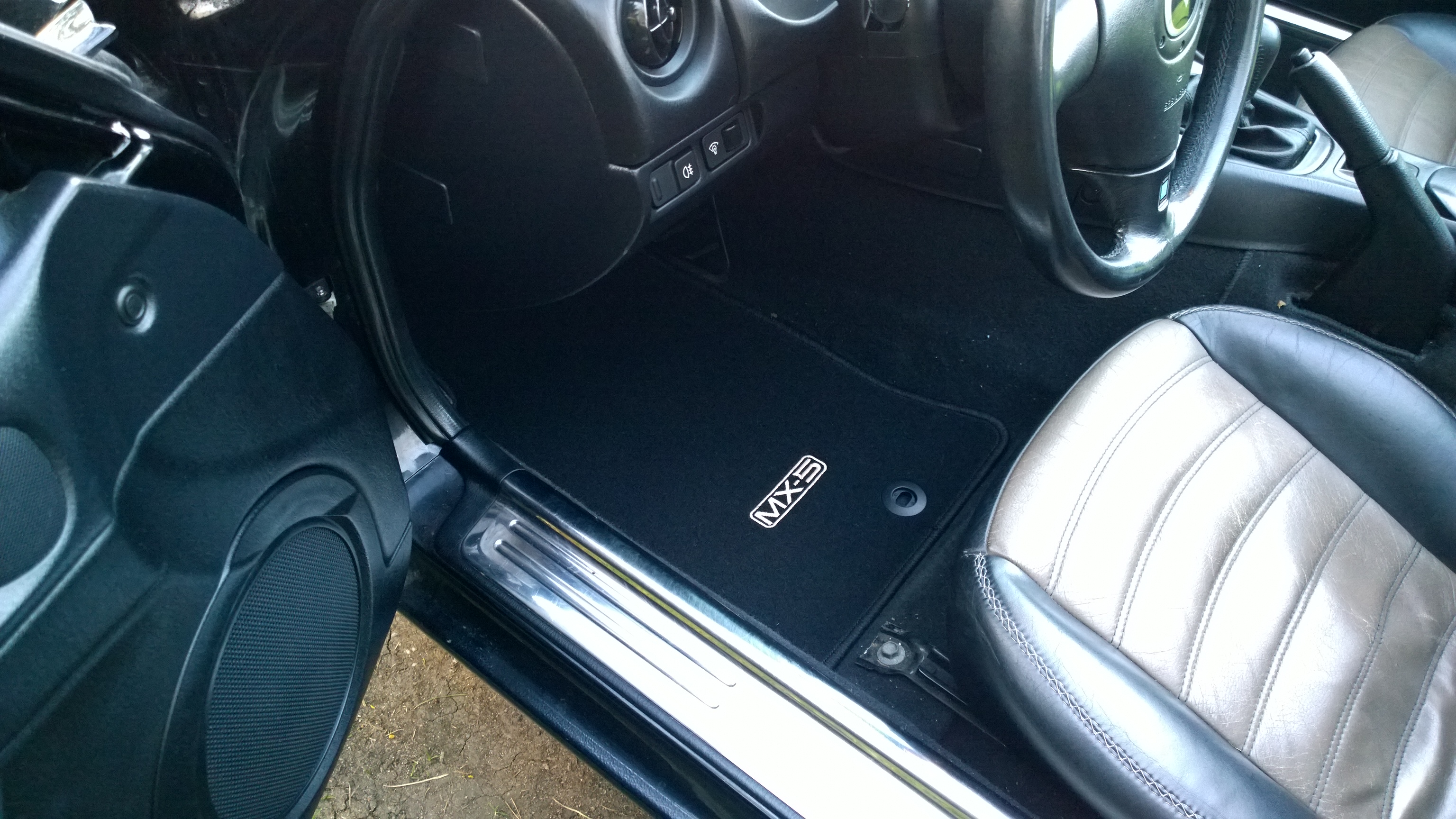

To bude úplně zanedbatelně... viz moje sedačky, první dvě s foamectomy (ale hlavně mnohem víc prosezená (219k na tachometru), protože u spolujezdce nikdy nikdo nejezdil, až teď), třetí bez foamectomy.
Sedačky tam nejsou vidět celý, protože jsem to nefotil kvůli sedačkám... :D

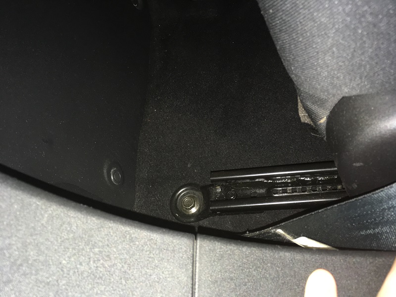

trochu oživím vlákno, protože tuto problematiku budu nyní řešit. Může mi někdo vysvětlit, kde u NC 1 snížím sedačku o cca 2cm? Protože když dám pod kolejnici jeden prst, tak to je úspěch a nějak dumám kde ty centimetry vezmu....

Všechno je napsáno v tomhle threadu, včetně odkazů od Jirky a mojí fotky NC1 s tím modem..
