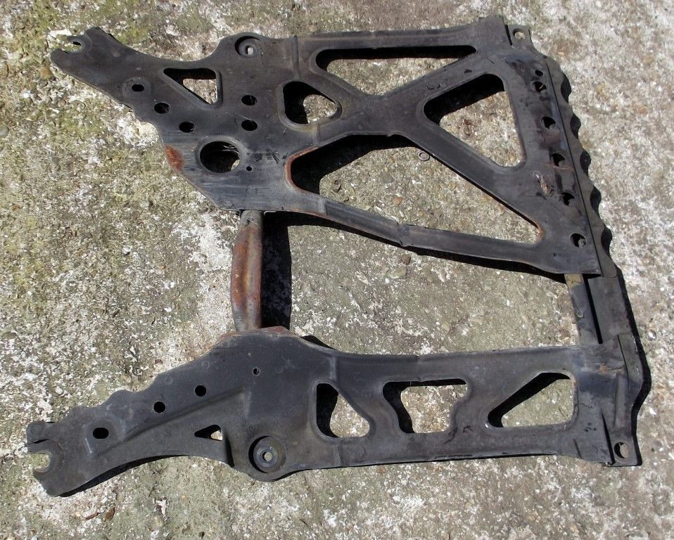

Příspěvekod hroche » 04 zář 2017, 21:28
dotaz dá se tato výztuha z NBfl namontovat do NAčka?
brace-bar-under-floor-chassis-cross-member-mazda-mx-5-mk2.5-rs-jdm-nc8256h10b-8986-p.jpg
nemám sílu vrtat do kasle abych namontoval Frame Rails and Butterfly Brace
