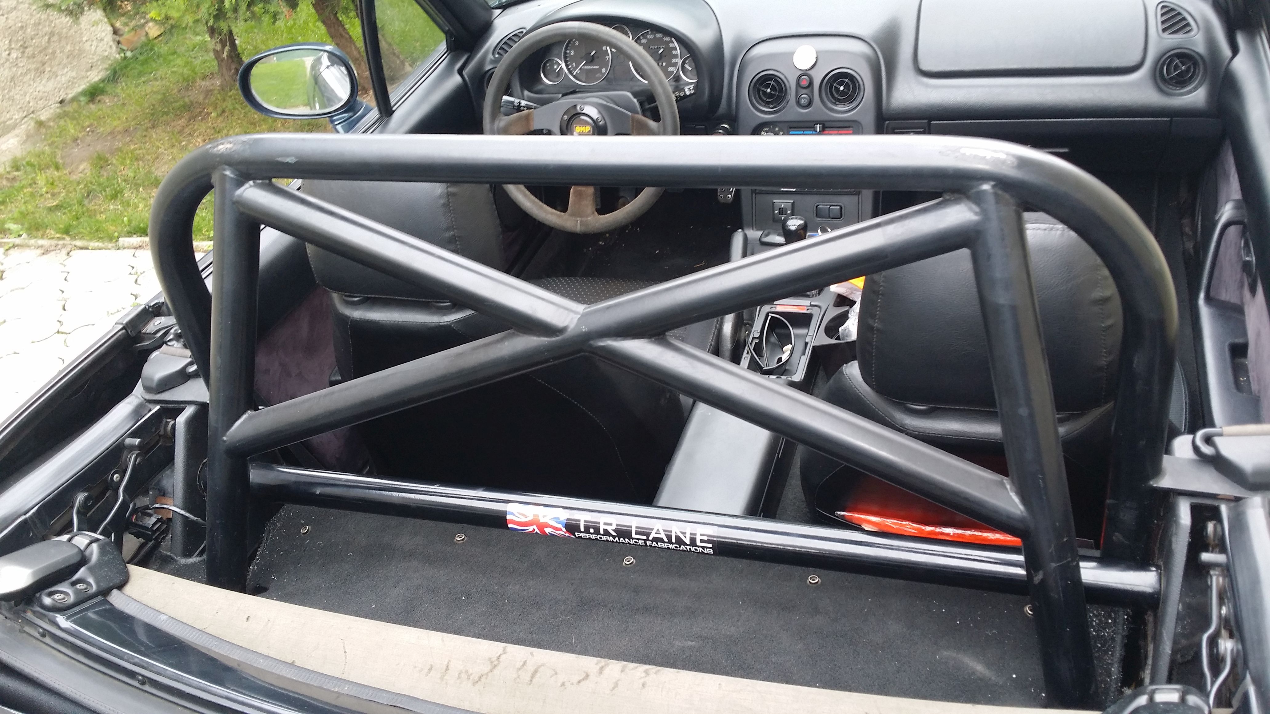

gramo píše:Jo, na to jsem zapomněl, že sedačku naplno dozadu nedám. Ale taky stojí za zvážení, jestli by to bylo bezpečné, kdyby to vůbec šlo... při nárazu zezadu to člověka hodí trochu nahoru a pak dozadu -- aby si pak člověk o ten rám nerozbil hlavu.
V téhle poloze bych se moc bezpečně necítil...
Tohle potvrzuju, kdyz jsem mel stylebar a ridil bracha, prastil se o nej, o pul roku pozdeji ja to same uz o ram, ale nastesti tam byla velka operka nove sedacky. Akorat premyslim, ze s predfl sedackama se prastis vzdy, at je posunuta vpredu nebo vzadu

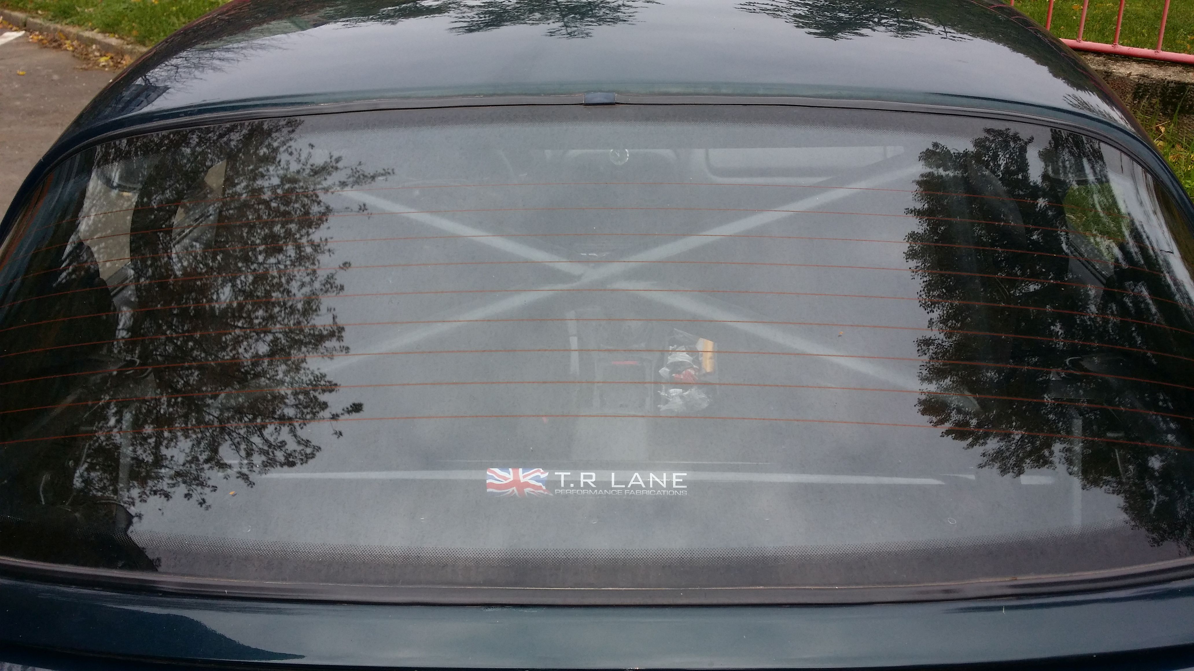

rollbar sedi dobre mam aj HT a v pohode ,niektory otvori na sroby treba zvacsit alebo trochu dobrusit(mozno 2-3mm),inac vsetko ok,samozrejme treba pocitat s tim ze zadu nebudes mat miesto.

Predpokladam, ze s rollbarem uz se strecha od ridice jednou rukou natahnout/sundat neda, ze?

peca píše:Predpokladam, ze s rollbarem uz se strecha od ridice jednou rukou natahnout/sundat neda, ze?
sundat ano ale natahnut uz nie,je tam zadu malo miesto na vsetko.

Příspěvekod TeeJay » 21 lis 2017, 23:52
Je potřeba přehmátnout kolem trubky, takže od řidiče ano ale oběma rukama :)

Příspěvekod JohnyS » 22 lis 2017, 00:28
Já jsem na to moc nekoukal, ale zkoušel jsem si dat sedačku dozadu co to šlo a s před fl sedačkama a Cybulem jsem se hlavou k rámu dostal jen na straně a to jsem se fest snažil, nahoře ne. Byl pořád za mnou ne nademnou

Příspěvekod vhml » 22 lis 2017, 10:32
Pokud se hlava může dotknout rámu, jako má na fotce gramo, tak je to ohromnej bezpečnostní průser. Řešením je zahození faceliftový sedaček a dát předfaceliftový s opravenou opěrkou hlavy. http://www.forum.mx-5.biz/download/file ... &mode=view

Příspěvekod moah » 22 lis 2017, 13:09
Ano, tohle je jedine reseni. Je potreba myslet na to, ze pri zadnim narazu vyjede clovek vlivem sklonu sedacky klidne o deset cisel vyse. U predniho v ty sedacce taky lita jak hadr
