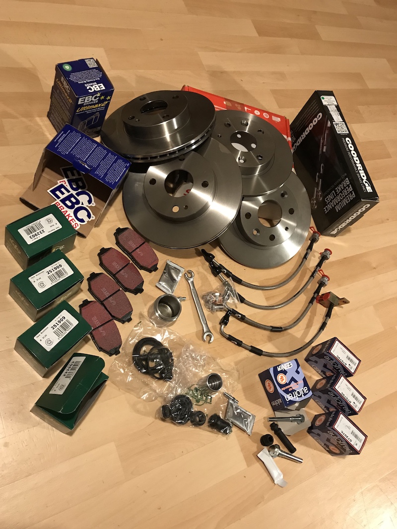

Příspěvekod Bro » 18 led 2018, 21:21
Díky za rady, snad to tenhle set vyřeší.

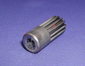

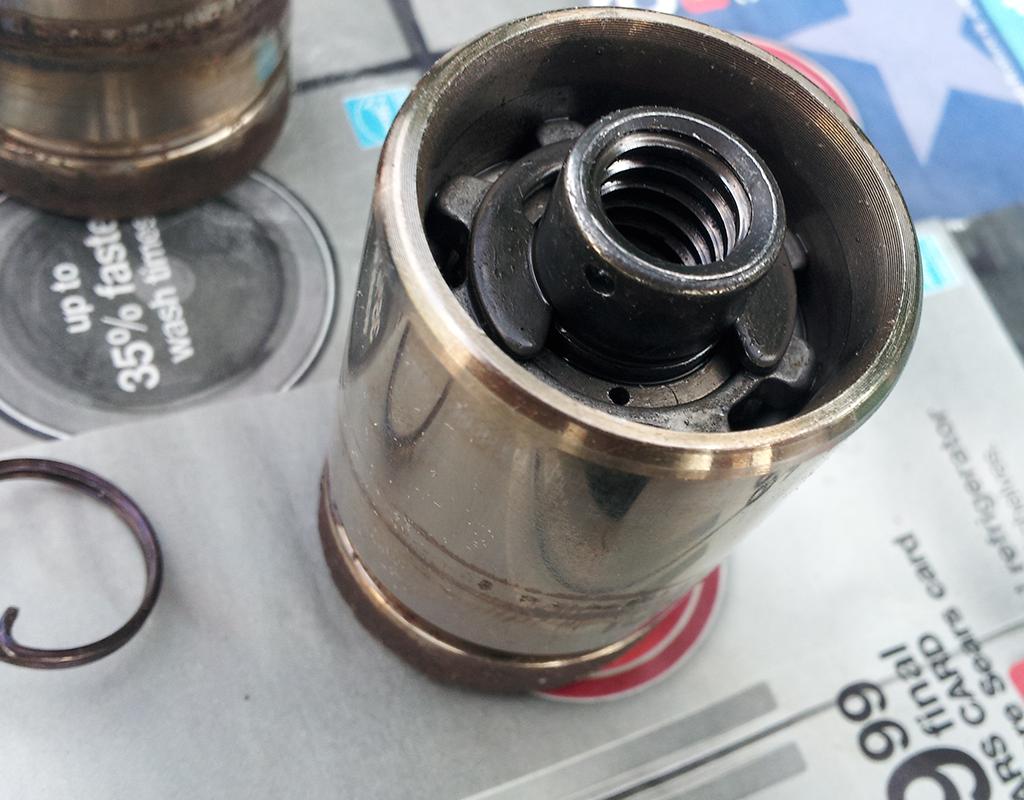

Příspěvekod Bro » 19 úno 2018, 16:01
Ok, neví někdo prosím, kde v čechách sehnat tenhle díl (Caliper Adjuster), ten můj má půlku zoubků pryč:
Ale hlavně, nemá někdo zkušenost s výměnou onoho mechanismu v pístu zadního třmenu? Zhruba uprostřed pístku je c-clip, kterej netušim čim nebo jak vyndat:
Díky.
