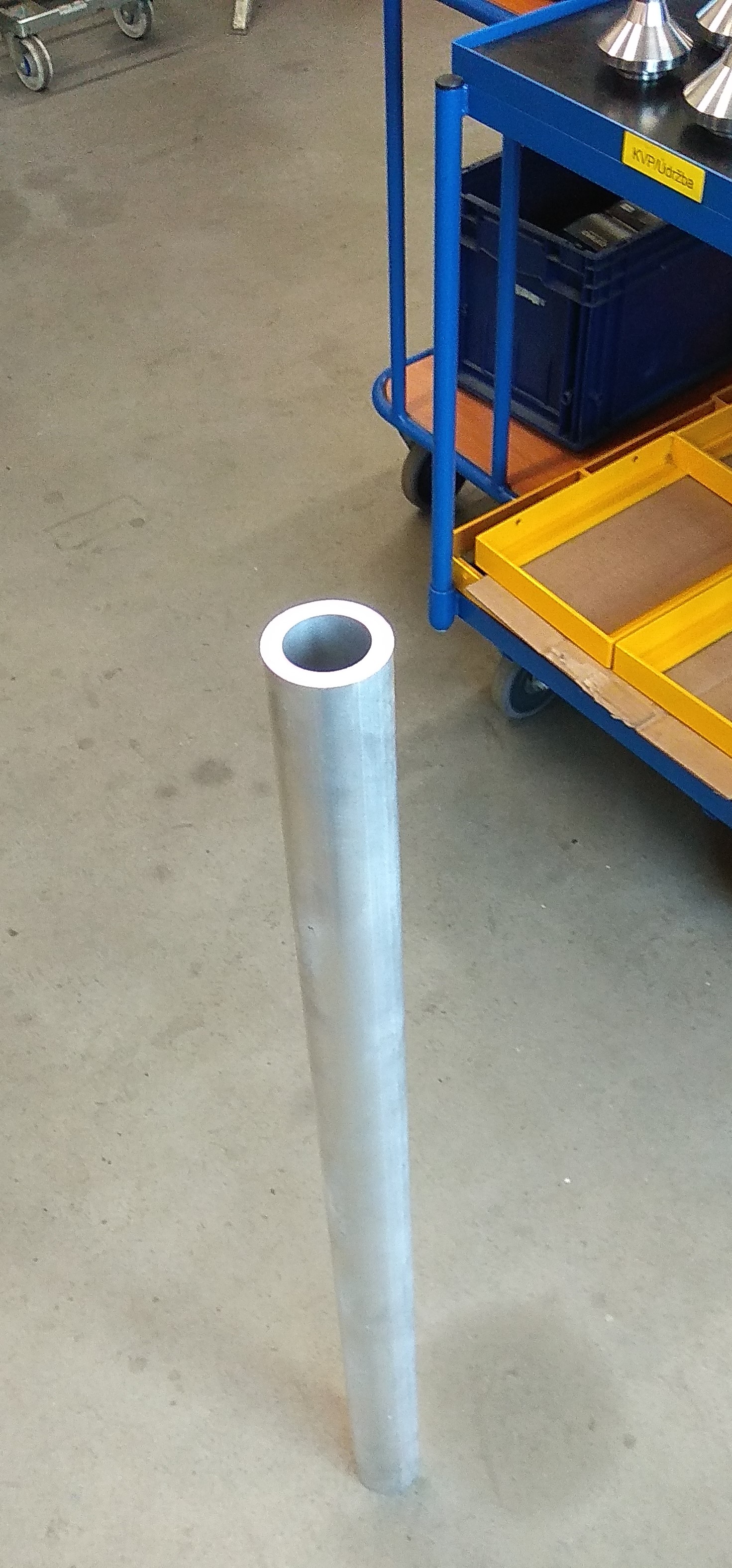

Polotovar už mi taky přišel.
Ještě bych pořeboval někoho na přemeření těch pojistných kroužků ;)

Mám podobný dotaz, na který se už ptal TeeJay ohledně nastavení výšky. Jen mě trošku víc zajímá, jak je myšlený to, že půjde auto i snížit. Zatím to chápu tak, že se ta závitová trubka opře o tu misku a tím pádem by byla dolní mez vlastně rovná sérii toho danýho tlumiče a šlo by auto jen zvedat? Prosím o vyvedení z omylu a už dopředu mám velkej zájem. Teď mám na autě sadu B16 a vysypal se mi jeden tlumič, tak řeším, jak to co nejrozumněji nahradit a tohle by bylo super řešení ;)

Trubka nahrazuje misku. Tudíž lze i dolů. Vzadu je to limitované poloosou tudíž třeba na sériové délce pružin to půjde jen o nějaké 2-3 cm dolů. Což ale povětšinou bohatě stačí.

Díky moc za rychlou odpověd. Můžu se jen ještě zeptat, o co teda ta trubka bude opřená, když tam nebude miska?

Příspěvekod vhml » 19 úno 2018, 11:48

Tím pádem to ale moc dolů nepůjde ne? Protože nějakou tloušťku mají i ty závitový matice, na kterých potom bude pružina. Asi mi to vyloženě neva, nechci auto skládat na zem, jen mi to prostě vrtá hlavou, abych správně chápal, kde bude reálný mimimum :)

voitech: Závit nemusí končit na úrovni bodu, kde je opřená miska - může jít klidně níž a taky níž půjde :) jinak zájem mám taky, konečně mi nebudou nadávat do offroad package :lol:

vhml - pár poznámek:
Jakej uvažuješ průměr misky pro pružinu - pro jakej ID pružin?
Chtělo by to upozornit případné zájemce z řad NB, že nebudou moct použít stávající OEM/aftermarket-pružiny se spodním otevřeným závitem.
Nebo plánuješ tvarové misky?
Jištění matic a štelování výšky: budeš každému dodávat i dva klíče (háky), nebo by mohlo pasovat něco standardního, co se dá běžně sehnat?
Nebo uvažuješ jiné řešení než matka s kontramatkou?
(Že si vzadu máš dát bacha na poloosu už víš.)

len taky tip na zjednodesenie zivota, uplne to staci spravit bez kontramatice, s tym ze sa da zo srany cervik. Daju sa kupit cerviky ktore maju na konci nylon a tym padom to neposkodi zavit. Ja to tak mam a drzi bez problemu
