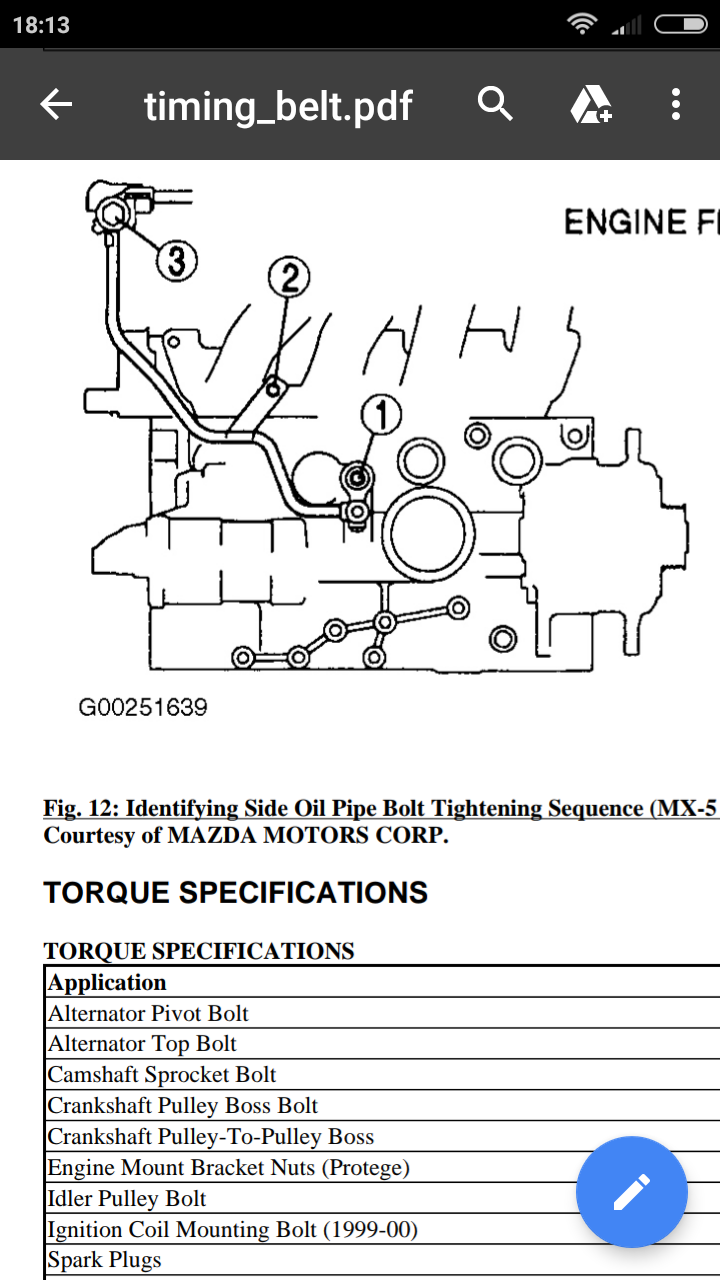

Tak se bavil po telefonu s manikem co dela mx 5 a prej 1,8 NB na ty tesneni pod hlavama netrpeli,spis 1,6.Nejvic je to zeblity vtom drzaku na obrazku c.2.Nemohl by to bejt nak proklepana ta trubka?Vymena tesneni ventildeklu nepomohlo...

Příspěvekod Robo96 » 22 kvě 2018, 18:42
to je olejove vedenie k VVT ventilu, za vekom je banjobolt (c.3 na obrazku) kde su dve medene tesniace podlozky tak sa pozri ci ti to tadial nepresakuje, su to zrovna tie podlozky ktore sa snazim zohnat v chate lebo rozmer je asi nejaky atyp a ani na ILmotorsport ich nemaju :D

Příspěvekod gargamel » 22 kvě 2018, 18:46
Robo96 píše:to je olejove vedenie k VVT ventilu, za vekom je banjobolt (c.3 na obrazku) kde su dve medene tesniace podlozky tak sa pozri ci ti to tadial nepresakuje, su to zrovna tie podlozky ktore sa snazim zohnat v chate lebo rozmer je asi nejaky atyp a ani na ILmotorsport ich nemaju :D
Nene tam je to suchy,zeblity az od ty objimky.
