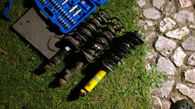

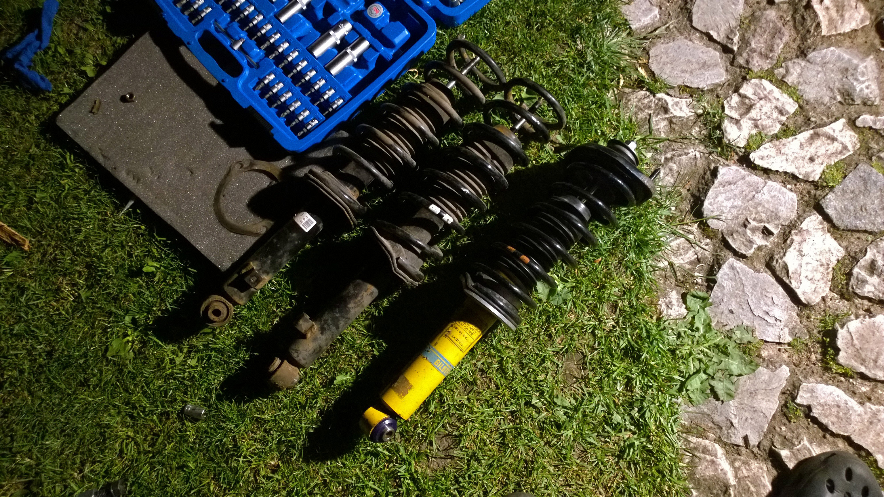

Ano, ale u originálních pružin je potřeba tohle dělat na autě nebo si pořídit/půjčit stahovák na pružiny, protože origo pružiny na origo podvozku počítají s poměrně velkým předpětím pružiny, viz moje fotky.

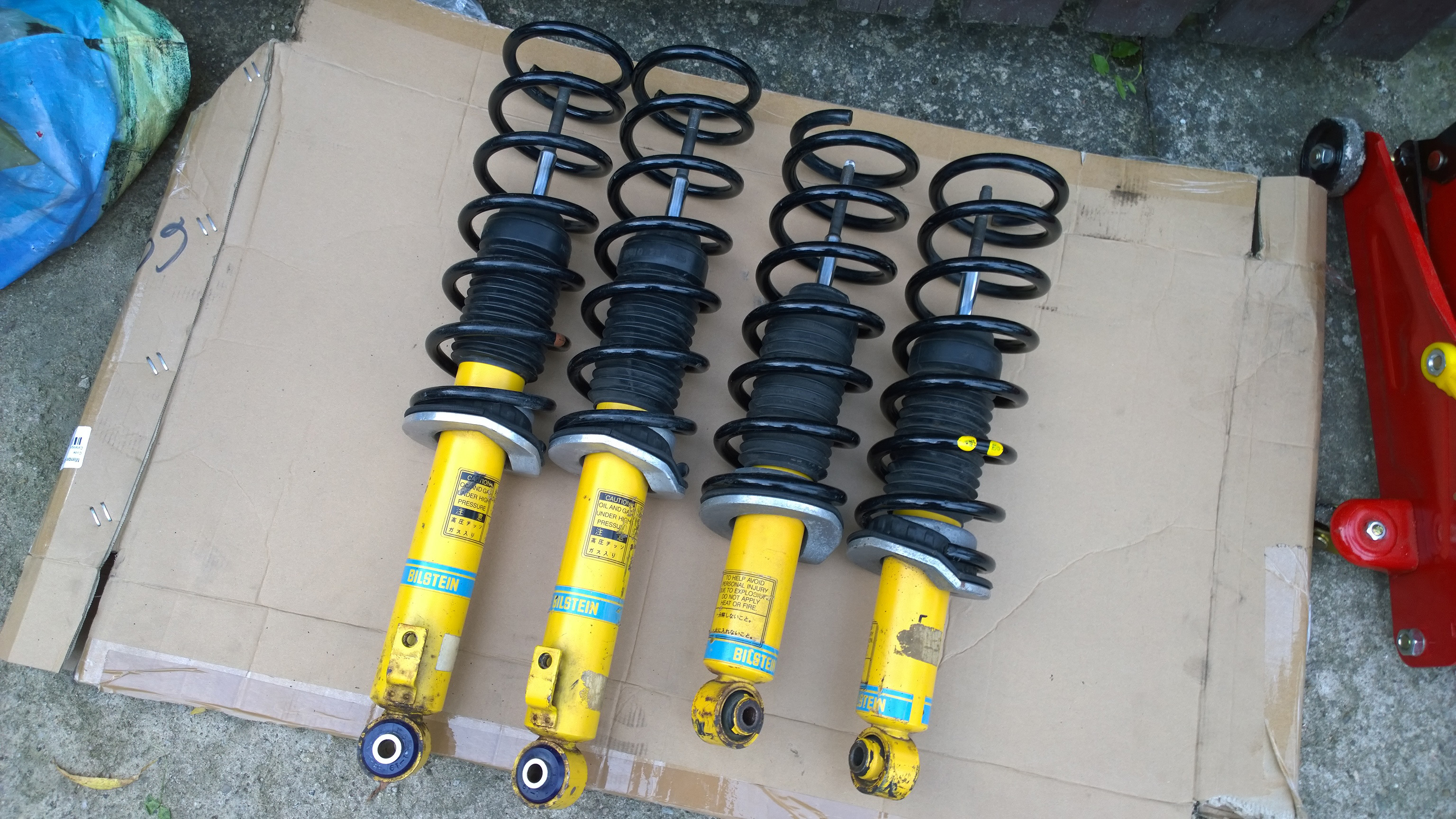

(Akorát neudělej stejnou chybu jako já a dej správné pružiny na správné tlumiče a ne přední na zadní a naopak, jak jsem to udělal já - viz fotka sportive Bilsteinů. Poznáš to spolehlivě, přední pružiny jsou ty tlustší :) Pak to zase přendávat je docela opruz :D )
