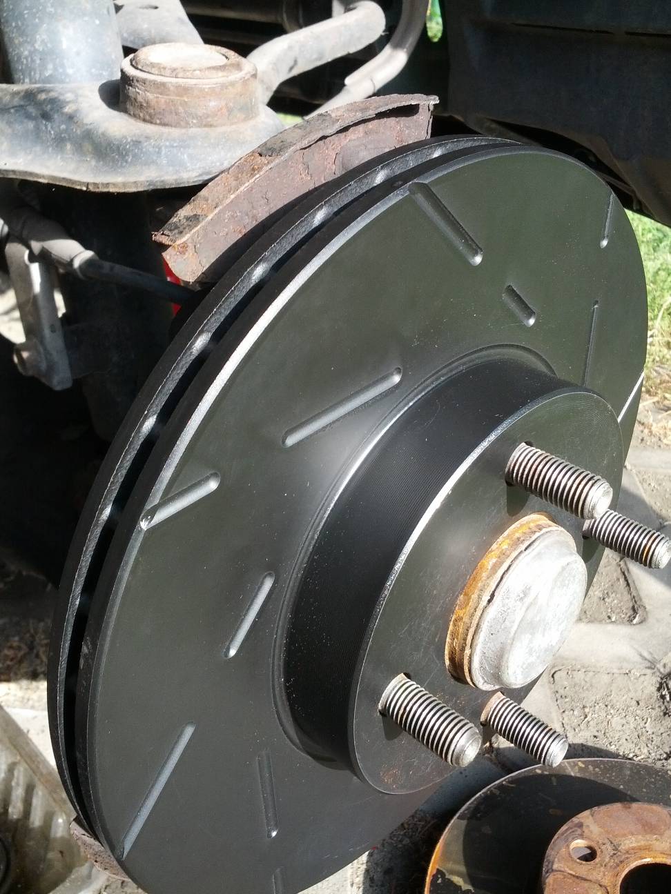

Nejlevněji vyjde ebay z usa (odhadem asi 5500-6000,- za kompletní sadu - pošta + 20% dph). Nicméně nechtělo se mi absolvovat to měsíční čekání a jednání s celníky... V tom shopě to vyjde na 6600,-. RacingBeat asi 8500,-... Nic moc přijatelného jsem nenašel. Ale je to možná tím, že jsem googlil jenom obchody z .co.uk a .de (případně i .pl) a na ten tvůj vůbec nenarazil (odradilo mě .com)
Štve mě to, protože jsem si říkal, že bzdy ještě vydrží a chtěl jsem je udělat v klidu před novou sezónou :-) místo toho se mi začal zadrhávat třmen a zjistil jsem že jedna destička je ko.

Příspěvekod radep » 09 srp 2013, 10:18
Jo jo... materiál se pomalu a postupně zmrazí na velmi nízkou teplotu (ten tekutý dusík asi)... V materiálu se tím odstraní vnitřní pnutí, které při zahřátí může způsobit to zvlnění. Ta slitina pak má vykazovat lepší vlastnosti a být homogennější. Dělá se to na jakékoliv motorové díly (kliky, písty, ojnice, kroužky) a brzdy.
Ale v zásadě problém to tady sehnat - taky jsem to teď scháněl a žádné aktuální informace nemám. Pár lidí to tady v ČR dělalo, ale vesměs to fungovalo tak, že se čekalo než se sejde více lidí aby se naplnila ta jejich vana. Byla o tom nějaká diskuze od člověka co to dělal, ale poslední příspěvek snad z r 2009 nebo tak :-) jinak viz:

Příspěvekod radep » 09 srp 2013, 12:42
Já už mám doma kotouče :-) jinak vyšly mě na asi 4500,- z anglie i s 2l EB307+ kapaliny a TurboGroove vyšly na stejné peníze - tak jestli máš tu možnost tak si je objednej tam... viz:
http://www.brakes4u.co.uk/itemdetail.asp?catID=16885
(kotouče 107 GBP, desky green 55 GBP, pošta 8 GBP = cca 5100,- celkem :-D dodání asi 5 dní, jestli chceš slevu 5% tak kód je s060104j)
Na destičky Hawk ještě stále čekám, zatím rozebírám třmeny, oderzuju je (budu je barvit) a dávám nové těsnění. Andre pošle nové pancéřové hadice.... A podezřele rezavou trubku od zadních brzd jsem dal do servisu jako předlohu na výrobu nové.
