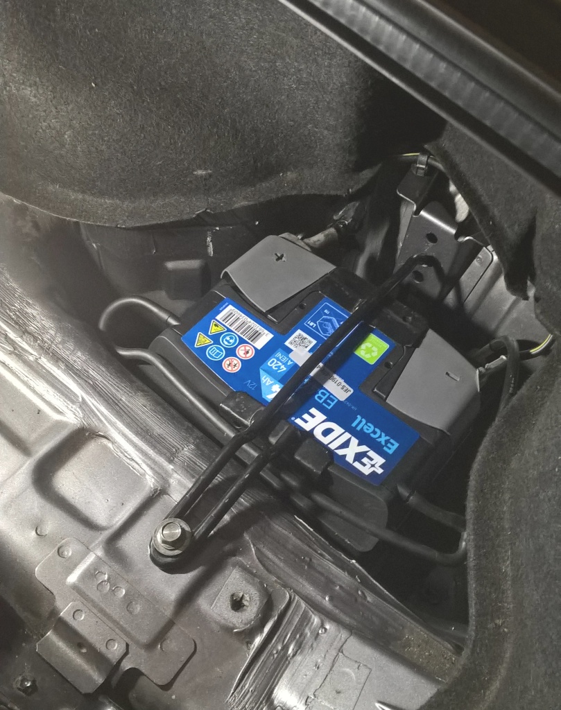

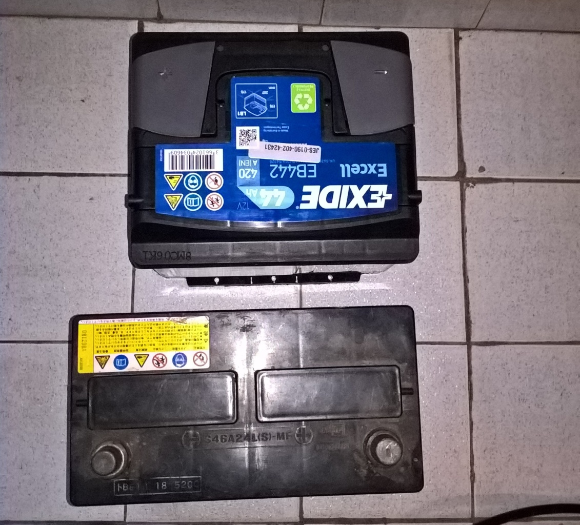

Příspěvekod Andre_fux » 27 dub 2019, 10:41
srovnání origo baterky s náhradní baterkou rozměry (207(L)x175(W)x175(H)). Objednal jsem nakonec tuto
srovnání
tady je pak v autě
v autě
Aby sedla,tak je potřeba vyhodit tu plastovou vaničku(nahrazena gumou), pak je potřeba trošku poladit držák (jedno to Lko narovnat), s překližky odstranit tu nanýtovanou zařážku. Jinak tam sedí celkem fajn, má dokonce i vývod výparů,který jde použít na origo hadičky.

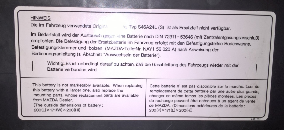

Tady jsou jinak doporučené rozměry přímo mazdou (200(L); 171(W); 200(H))
