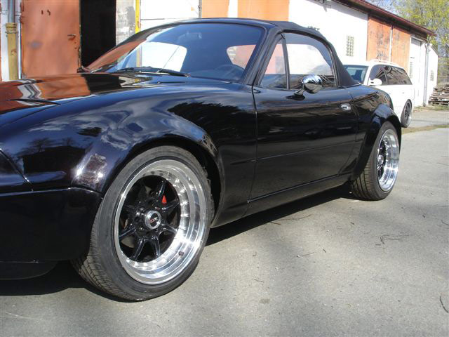

Příspěvekod Pan Černý » 07 lis 2011, 17:55
Seatik.....Nevím jestli ti tato fotka nějak pomůže. Bylo to nastavený asi 2 cm odspodu a dalo se to vyštelovat tak o dva výš, myslím. Ve srovnání se serií je toto asi o 3 cm níž. Výraznější problémy, jako třeba příčný prahy, nebo vjezdy do podzemních parkovišť, jsem neměl. Když budeš chtít, můžu ti domluvit, že by jsi se podíval na auto s racelandem.

Příspěvekod seatik » 07 lis 2011, 23:11
Dekuju za nabidku i fotku. Moc hezka mazdicka ;) Jen diky tem upravenym blatnikum nejde moc odvodit :oops:

Příspěvekod car2n » 08 lis 2011, 18:31
Pan Černý: fakt pekna, nebylo by vic fotek? :shock:
